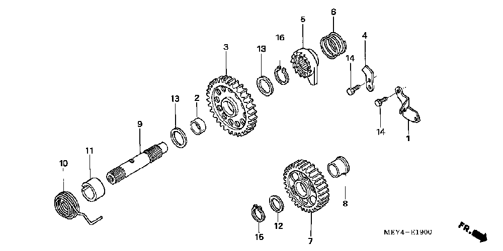

hier soir au demontage le pignon de kick et le pignon fou de kick sont marqués legerement sur une dent la plaque de butée de kick sur le carter moteur est cassée et le cran sur le rochet de kick est cassé aussi c'est donc bien ces deux elements qui sont à l'origine du probleme pourquoi le cran du rochet est aller se mettre derrier cette plaque mystere reflexion le reste des pieces broche de kick et ressort de demarage sont en bon etat eux bah
tu peux mettre une photos de ton carter surtout ou ce fixe la pièce n°4 et les vis 14 était serrer ?

reflexion c'est que vous apeller la noix Question c'est la noix d'embrayage scratch pour ce qui est de la montée effectivement j'avais les deux bottes sur le sol façon surf
La noix ou rochet c'est la piéce n° 5 qui translate lorsque l'on actionne le kick merci
[/quote]
pour repondre à la question d'xrman la vis 14 toujours la et bien serrée par contre la piece 14 cassée la piece 5 le cran du dessous cassé aussi du fait de l'enclenchement avec la piece 14 colere
pour l'axe rien de particulier ange
