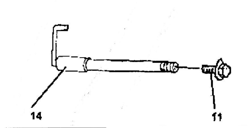

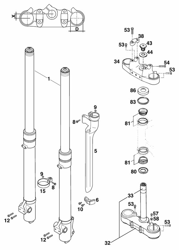

MessageSujet: Re: fourche husky marzoccki magnum 45   Jeu 15 Jan - 18:13
préparation : axe propre et graisser que sur le diamètre 20
- plaquettes étrier écarter ( facilite le positionnement de la roue )
- si tu as un entraineur de compteur mécanique , bien faire attention à sa mise en place
- enfile ton axe , mets l'arrêt d'axe comme sur la photo et doit rester dans cette position
- tu tiens l'axe et serre au couple la vis 11
ensuite tu serres les vis n° 12 coté disque (gauche )
ensuite tu va centrer le fourreau de fourche coté ( droit ) en freinant ( n'oublie pas de faire fonctionner le levier de frein pour mettre en place les plaquettes) la roue et fait fonctionner la fourche plusieurs fois, serre ensuite les vis 12 de ce fourreau , tu ne dois pas avoir de jeu
