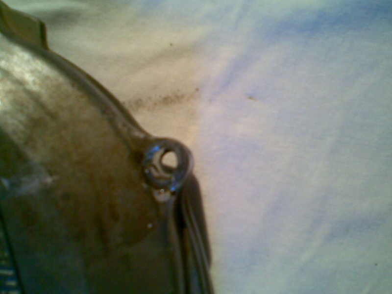

| J'ai peu d'espoir mais on sait jamais ! Un caillou ou rocher a du taper dans une vis du carter sous la pédale de frein . Ca a élargi le trou de passage et fendu le carter Le carter est en magnésium , je doute donc que cela soit réparable , mais ou cas ou ? Qu'en pensez vous ? Photos du carter (pas tres bonne qualité prise avec le tel , si besoin , je peux en faire avec l'APN): Extérieur : Vu de l'intérieur |

| J'avais u la meme casse que toi l'année derniere . Ca m'avais casser le carter et la vis . J'ai changer la piece ca m'avais couté environ 40€

| Il n'y avait pas une pâte pour réparer ces carters Enfin si c'est que le carter ça se change. _________________ When I am king you will be first against the wall With your opinion which is of no consequence at all

Enfin si c'est que le carter ça se change. Le souci c'est que si c'est sur la surface plane ca va , mais la au niveau de la fixation je pense que c'est compliquer |

| Consulte un bon soudeur... Il va peut être pouvoir t'arranger cela à moidre frais... |

| avec la pate , ca doit se reparer , ca ? |

| La pâte, ça marche bien ! celle où tu mixes de la poudre d'aluminium avec de la résine ! mais bon le pb, c'est que c'est dans un coin et qu'il aurait fallu que du ouvre un peu la fissure avec une petite lime ! j'ai peur que ce soit compliqué ! En naviguant sur le web, j'ai trouvé du neuf entre 165 et 250 euros !!!!!! Sinon, 45 euros + 7 euros de port sur le bon coin (avec la roue libre d'occaz, ça peut valloir le coup !!) |

| La pate à réparer ça va bien en dépannage. Mais pour pouvoir rouler l'esprit tranquille il vaut mieux changer le carter. 40€ c'est pas si cher quand on pense à se que ça pourrait couter si ça se remet à fuir plus tard et que tu ne t'en rends pas compte.
Ressouder : c'est pas gagné sur du magnésium. Et même sur de l'alu, à 40€ la pièce neuve je sais pas si ça vaut le coup de s'emm...er |

| demande a chabord a gillon 74 il soude le magnesium mais le prix:peur: |

| j ai deja repare un carter embrayage magnesium sur une 125 cr avec de la resine c une moto qui roule pas beaucoup mais ca fait quelques annees que ca tien mais si ca lache au fin fond des bois |
