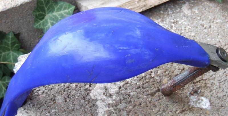

ça faisait un moment que j'avais entendu parlé de ce truc pour rattraper les plastiques, mais je n'avais jamais testé.
Un peu de temps cet après-midi
Un vieux garde-boue
Une vielle ouie de réservoir
Un vieux protège-mains
Un décapeur 1500W 500°
Dans le style avant/aprés, ça donne ça :
Le garde-boue :
L'ouie
Le protège-main :
Quelques petites remarques :
- plastiques nettoyés au WD40.
- grosses bavures enlevées à la lame de cutter.
- Il faut chauffer suffisamment pour que ça fonde en surface.
- J'ai plaçé le décapeur très prés du plastique (quelques mm) surtout pour l'extrémité du garde-boue et les ouies car il faut arriver à fondre la surface sans trop ramollir la forme.
- Sur le protège-main, vu l'épaisseur, il est possible de bien insister. ça permet de "cicatriser" un peu les grosses balafres.
- c'est plutôt lent.
- sans être miraculeux, ça marche pas mal...

j'utilise depuis longtemps ce systême ne pas insister tout de suite mais revenir en plusieurs fois aprés avoir laissé refroidir.
poncer au préalable pour enlever toutes les rayures aves du papier de verre de plus en plus fin.
