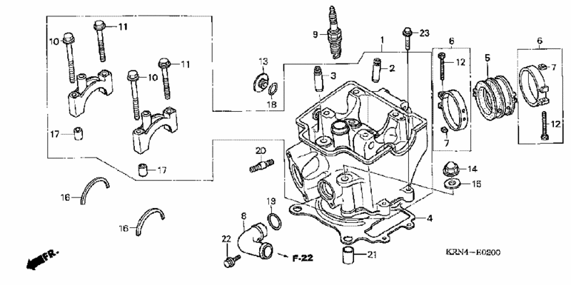

CRF250R - 2007
Est-ce que le reniflar qui part du coude caoutchouc (N°17 et en dessous)peut poser problème s'il est bouché (peut-être déjà abordé en dessus boulay si c'est le cas))
si le reniflard est boucher en dessous et qu'il est bien brancher sur le manchon derrière le carbut pas de souci
