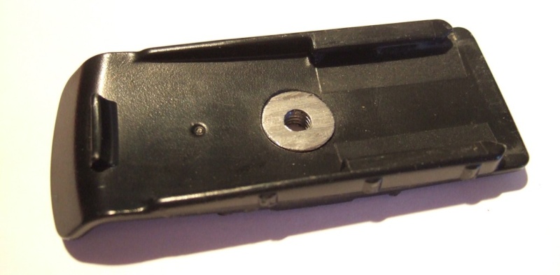

Un petit support très simple pour fixer un e-trex au guidon :
Matériel :
- 1 bout de chambre AR
- 1 fixation de tête de fourche "raccourcie"
- 1 petite plaque d'alu pour faire une rondelle "large"
- 1 plaque de "truc-glass" taillée à la forme
- la vis d'origine de la fixation VTT fournie avec l'e-trex
Assemblage ultra simple :
- La chambre à air maintient la plaque de protection et protège des chocs
- Les boutons de coté restent accessibles à travers la chambre à air

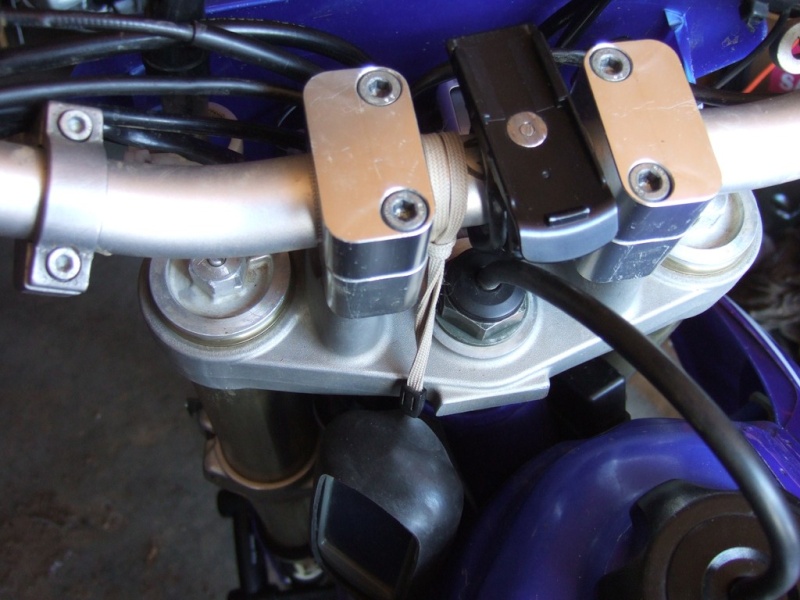

Montage sur le guidon
- La dragonne sert de "fil de vie" au cas où ...
- ça se cale pile-poil entre les pontets.
Suite aux tests, le dispositif est "Shanghaï approved" clin d'oeil

J'avais bien vu ton montage super nickel ... mais sur l'e-trex les boutons sont sur les cotés (M/A, Zooms, menus)... et le joystick du dessus ne pilote pas tout bah
les cotés du GPS sont légèrement en appui sur les pontets et ça reste calé "souple" sans que ça se déplace.
Dans les caillasses ça a très bien tenu bien
Vu qu'il n'y a aucun contact "solide" avec la coque du GPS, je pense que ça doit aller top sur un vibromasseur 300 GG ange

Un petit up pour la fixation d'un OREGON (ça doit aussi aller avec un Colorado car le support guidon est le même) :
Au départ il faut ça :
- Un collier de fixation de plaque phare adaptable (on coupe ce qui dépasse !)
- Un écrou àvec embase (il y en a plein qui ne servent à rien sur nos brêles ...)
- Une vis à tête fraisée et la rondelle cuvette qui va avec.
- Une petite plaque de tôle (ou une rondelle extra-large)
- Un petit bout de fond de jante autocollant
- Un support de montage rapide pour guidon (12€ sur le net) légèrement modifié.
Une fois l'écrou à embase monté dans le support modifié (j'ai fait sauter la partie prévue pour les colsons) :
Un petit fraisage et un petit coup de lime sur l'embase de l'ecrou pour pas que ça dépasse coté GPS) :
Le collier de plaque phare monté (longueur de vis ajustée pour pas que ça dépasse coté GPS) :
Petit bout de fond de jante pour le contact avec le guidon :
Protection du GPS avec un morceau de chambre à air de roue AR :
On va monter tout ça sur la moto ...
Le support :
La dragone sert de "ligne de vie" au GPS ... au cas où ...
Une fois tout en place :
