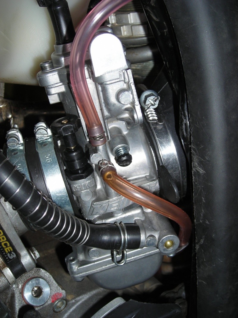

Salut, tu as quel carburateur de monter ? le nouveau ou l'ancien carbut , car il y a les deux montages ? 120 Kms me parait beaucoup @+ |
| Sujet: SOS carburateur 31.10.09 21:28 | |
| Pour en revenir à ma carburation, mon 2009 est monter avec l'ancien carbu ( On le devisse à la main au dessus ). |

| bon j'ai eu un renseignement de plus sur la modification apportee a ma becane niveau de cuve refait, richesse... mais surtout (j'y connais rien en mecanique) le ressort de valve qu'il fait mettre moins fort car sinon la valve reste ouverte d'apres ce que j'ai compris. le fait de modifier ce ressort change tout, la conso, le comportement, tres lineaire ca marche tres fort partout j'adore!!! la 300 a mon pere a etait faite aussi et idem ca marche un regal c'est un peu la boulette a faire car il faut enlever le carter d'embrayage il m'a dit tout ca fait chez LG quad a grenay, prit en charge dans la mise en route de la moto, et apres un 1er essai sur la nambotain de philippe augustin pour etre sur de la manip. ils l'ont fait avec plaisir. voila |
| Sujet: Re: SOS 300 Gas 2009 23.11.09 11:23 | |
| apres divers essais pour voir quelle plage de ce nouveau carbut sont en causes , mes conclusions sont: aiguille et boisseau pas adapter à ce moteur 2009. Les réglages données par trusty fonctionne mais la consommation est trop importante surtout en mode randos, mais aussi suivant la région et l'utilisation. Personne n'a la même consommation sur le site gasgasman ? que croire !!!! J'ai d'abort monter une aiguille qui fait consommer moins de 1/4 d'ouverture du boisseau à 3/4 plage d'utilisation moyenne de l'aiguille, mais tout les circuit se chevauche d'ou la complexiter de trouver une homogénéiter sur l'ensemble de la plage d'utilisation sur l'ouverture du boisseau. l'aiguille mis en place à démontrer une consommation importante sur la plage 1/8 emes 1/4 quarts , plage d'utilisation randos. Cette plage est surtout lier à la coupe du boisseau, coupe qui sert à appauvrir ou enrichir cette plage en jouent sur l'émultion ( je rentre pas dans les détailles) J'ai modifier la coupe pour appauvrir l'émultion ( compliquer à faire sans avoir plusieurs boisseau à modifier ) Essai hier avec Bruno, randos sportive car pris par le temps et la nuit, on a fait 70 kms avec 7.5 L , avec tous types de terrain et quelques montées surtout dans le Bugey en ce moment c'est tres glissant, ce qui à montrer que le moteur est tres doux malgres que la gas tire trop long. Arriver à la maison , vidange du réservoir, il restait 2 L, bon résultat par rapport au début qui était de 70 kms pour 9.5 L. Mais pour le moment je ne peux donnée les réglages car il me faut trouver à quelle boisseau correspond mes cotes chez Keihin (d'origine il est de 7) car celui de Bruno est un prototype et les réglages sont fait par rapport à son boisseau. Si quelqu'un à un boisseau n° 9 ancien ou nouveau carbut keihin PWK 38 pouvais me donner la cote comme sur la photo ce serais sympa , merci boisseau modifier ( ne pas essayer de le faire tres dangereux ) @+ |
| Sujet: Re: SOS 300 Gas 2009 23.11.09 12:06 | |
| j'ai quelques infos , gas gas que tu peux éssayer , 170x40 n1 ee 2em cran boisseau n°9 ( si tu veux j'en ai un , je te le prete |

| J'ai pris le sujet au vol : je suis nouveau sur le site. Juste pour vous confirmer que doubler (voire tripler) le joint d'embase fonctionne, associé à une cale à l'admisssion plus épaisse que celle d'origine. Sur la mienne (2008), j'ai triple joint (monté par Trusty, c'était leur moto d'essai), et j'ai monté la cale gros modèle. Le carbu est un nouveau modèle mais avec starter manuel. Réglages d'origine (172-42N1EF-2°cran),mais vis d'air entre 2.5 et 3 tours... ...et conso autour de 90/95 bornes...avant réserve. Faut juste surveiller les différentes durites : la sortie du réservoir à un diamètre plus petit que l'entrée dans le carbu, avec une durite renforcée (tressée), ça peut occasionner des fuites en sortie de réservoir. |

| Je vais essayer de répondre aux questions dans l'ordre : J'ai un 300, de 2008, avec le nouveau carbu, mais équipé d'une tirette de starter normale (pas au guidon).
Le fait de tripler le joint d'embase modifie plusieurs paramètres : -La modification des diagrammes est effectivement en principe un défaut de la manip (cela retarde l'arrivée du flux dans la chambre de combustion). -Cela augmente le volume de la chambre de combustion d'une part et fait baisser le taux de compression d'autre part, ce qui dans le cas d'une cylindrée importante se traduit plus par un lissage de l'arrivée de la puissance sur toute la plage de régimes... ...mais le même procédé sur un 125 est effectivement sanctionné par un déplacement de la puissance vers le haut (donc : moteur pointu)

| Fred à raison, l'empilage de joints d'embase avance l'arrivée du flux (j'étais pas réveillé ce matin!). Pour le reste le raisonnement se tient : Moteur plus calme, et, dans le cas de la mienne, conso "raisonnable". on pert peut être un peu de chevaux, mais sur un 300 il en reste suffisamment pour s'arracher les bras. Et puis pour l'utilisation (enduro), on ne recherchera pas forcément des watts en nombres...
Pour répondre à XRMAN01, il me semble que c'est le même carbu, je vérifierais ce soir... |
| Sujet: Re: SOS 300 Gas 2009 24.11.09 13:47 | |
| Merci XR de recadrez le sujet Après un coup de fils au concess qui m'a vendu ma 300, apparement les 300 racing news, on les modif de valve faite d'usine depuis aout 2009, quand au réglage de carbu d'usine c'est un réglage riche pour le rodage apres il faut réduire le gicleur principal et le ralenti, mais il ne m'a pas dit quoi exactement car cela dépend de l'usure et de la moto, et de ce que l'on veut faire, ce qui est vrai... Pour les joints d'embase il m'a dit également que l'on peut aller jusqu'a 3 gros joints, sans perdre trop de puissance, mais pour assagir beaucoup le moteur, après j'ai pas acheter un 300 pour qu'il soit sage, ca c chacun son gout... Quand à la tirette d'origine, il fait vraiment régler souple le cable... ou changer par une tirette manuelle. D'ailleurs si quelqu'un en a une complète je suis prenuer. Voila je sais pas si c'est vrai mais il avez l'air sincère... |

| C'est confirmé XRMAN, c'est bien ce carbu qui est monté sur ma moto. Avec le même tirette de starter. Désolé d'avoir pollué le sujet. En même temps, ne regarder que la carburation sans regarder les paramètres annexes peut conduire à des langages de sourds : 180-40 N1EF, suivant que tu as un pot d'origine ou un FMF, des valves réglées ou pas, branché ou pas ton CDI...les résultats ne seront pas les mêmes. Ce qui serai interressant c'est de lancer un sondage sur les réglages des 300 Gas (Gicleurs, aiguille, position, boisseau), et pour chaque moto indiquer les traits caractéristiques (linéarité de la courbe, conso...). Bien sûr on restrera souvent dans le subjectif, mais on peut dégager des tendances... Je ne vous dit pas que l'utilisation d'une Denso à la place d'une NGK modifie le comportement du moteur : je suis hors sujet! Oups! je l'ai dit! |
| Sujet: Re: SOS 300 Gas 2009 26.11.09 20:54 | |
| Es ce que le réglage de hauteur de cuve se fait de la même facon sur les nouveaux carbu et les anciens ? Si c'est le cas mes flotteurs, d'usine étaient 1 cm trop haut... ce qui peut expliquer ma conso. Par contre pour la tirette de carbu il y a maintenant un ressort de rappel assez puisant.. Voila... |

| Bonjour à tous Mes impressions après le Stephus Tour avec les réglages de Serge (merci beaucoup pour les heures passées). Le comportement moteur est tout à fait positif. Elle est très souple en bas, j'ai laissé mourir le moteur dans la montée de Chamelet (plus de bras), elle m'a emmené sans problème sur un filet de gaz au millieu des caillasses. Contrairement à un 4 coups, callage pratiquement impossible. Jusqu'à l'ouverture de la valve, elle est assez linéaire et le couple est facilement dosable avec la poignée de gaz. Il faut quand même doser car les chevaux sont là !! Un rapport au dessus, ça motrice d'enfer même avec mon pneu usé. En accélérant franchement, ça part fort sans trou et quand la valve s'ouvre les chevaux déboulent méchamment. Mais toujours maitrisable car au bruit qui devient rageur, on sait qu'elle s'ouvre et c'est progressif. Avec mon niveau, je l'ouvre très rarement et plutôt dans une ligne droite! Donc le comportement moteur est nickel, merci Serge. Après 71 km de rando et un rhyme cool, passage à la pompe. J'ai remis 8l mais il restait de la place pour au moins 1/2 l, donc toujours ce problème de conso. Elle paraît plus consommer en roulant cool. Gilbert préconise le boisseau de 9, ????????? |
| Sujet: Re: SOS 300 Gas 2009 30.11.09 20:14 | |
| oui le boisseau n°9 mais serge doit l'avoir pour moi hier sur les 153 kms j'ai mis 11litres 8 soit 7 litres 7 pour 100kms mes réglages sont tip top sur une journée comme hier je peu aller jusqu'a 115 kms avant réserve et hier le piston était neuf et pas rodé au départ de chez gregos , pour toi bruno ,serge va y arriver |
