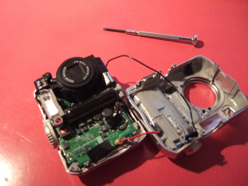

Le malade et le matériel nécessaire (les trucs transparents c'est que pour les plus de 45 ans !!)
Démontage de l'objet... rester zen, ne pas trembler... dans sa tête faut être un japonais

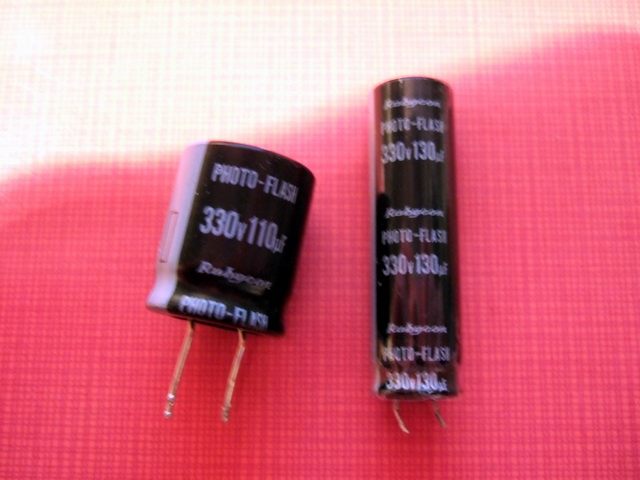

Impossible de rater le condensateur, c'est un "gros" cylindre qui ressemble à ça : (2 exemles sur 2 APN "traités")
La partie délicate : ATTENTION à ne pas toucher le composant 330v !!!!... c'est un petit Tazzer ce truc
Il est impératif de le décharger "proprement"... pas de court-circuit direct avec une lame de tourne-vis pour de pas abimer ce qui se trouve autour !
Une douille avec une ampoule de 100w et 2 fils a placer aux bornes du condensateur conviennent très bien :
Avec la pince coupante, on coupe ensuite les 2 pattes du condensateur et on le vire !
Pour finir, remontage avec le même esprit zen qu'au démontage

Une vue des dimensions de condensateurs qu'on trouve dans nos petites bêtes :

Xav, tu pourrrais avoir ceux que j'ai mis en photo ? (la photo avec la règle)

110µ 330v
130µ 330v
rien que ca, perplexe ...ca m'a l'air d'etre bien spécifique
mais je vais jetter un oeil demain au taf clin d'oeil
rubycon, ca se trouve merci
donnes moi leurs tailles respective
ainsi que la valeur en °c indiquée

Les dimensions c'est simple :
- Diam 11 x Long 40 pour le "laurel"
- Diam 17 x long 20 pour le "hardy"
- Par contre, pas d'indication de °c
J'ai bien épluché les catalogues CONRAD, FARNELL et autres ... on y trouve les bonnes valeurs mais en bien plus gros !!!
