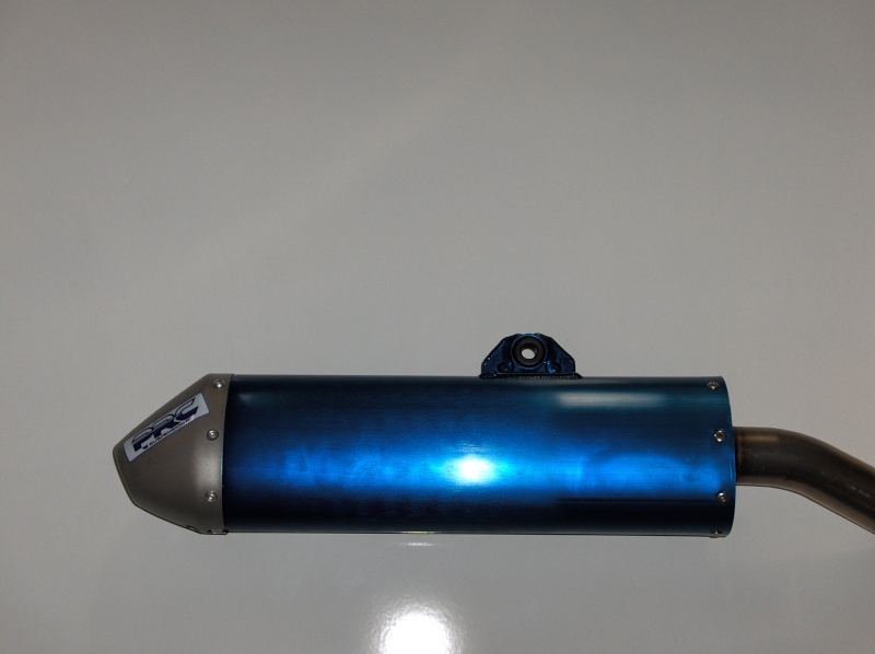

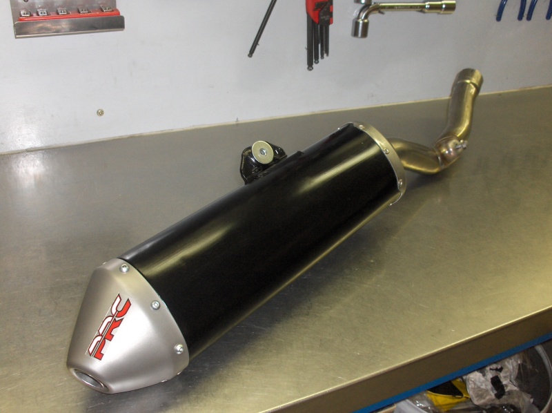

| Salut, Pour ma part je te conseille une ligne léo vince X3 car c'est un super échappement (peu bruyant et performant), mais le prix est assez important. Si tu a un budget un peu plus serré il y a l'atelier PRC qui modifie les silencieux d'origine. Il passe au sonomètre à 94 dB, procure un gain de 3 Chevaux au banc, donne plus de coffre et permette d'augmenter l'allonge. Prix raisonnable environ 300€, Dispo en 2 couleurs : Noir et bleu. Mais dans les deux solutions il faudra effectuer un bon réglage du carbu... Je te laisse leur site internet si sa peux t aider: www.prc-suspension.com |
