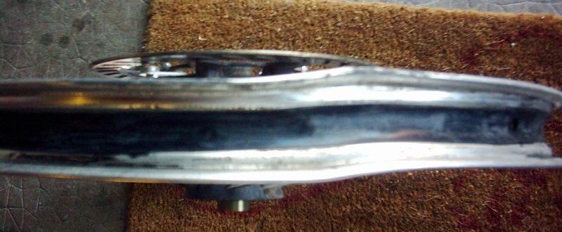

1 cm c'est beaucoup !
Tout dépend si ce voile est dû à un choc ayant provoqué une déformation locale importe comme ça:
.. ou si c'est un problème de relachement de tension qui provoque un décalage d'un grand secteur angulaire.
Dans le premier cas, c'est mort faut changer la jante bah
dans le second il faut faire comme dit Titi pour tenter de redresser le voile. Par contre j'ajouterai à sa méthode : démonter le pneu et bien passer au dégrippant toutes les têtes d'écrous avant se te lancer dans le dévoilage, car ça peut être long et si tu forces trop tu va flinguer les écrous. Essaies aussi de trouver une vraie clé à rayons comme elle là ou mieux de tourner les rayons avec une clé allen par l'intérieur de la jante.
Quand (si?) tu auras redressé le voile, un défaut va apparaître à l'opposé sur la roue. Normal la tension des rayon s'équilibre non seulement entre flanc droit et flanc gauche mais aussi avec les rayons opposés par rapport à l'axe de roue. Il faut donc corriger le défaut petit à petit et recontrôler l'ensemble du voile régulièrement.

merci pour les infos , le voile n est pas du a un choc ca ne resemble pas a la photo , je vais fair comme tu ma indiquer clod methode a titi + depose du pneu et wd40 , si ca s ammeliore temp mieux sinon je vais commander un cercle
