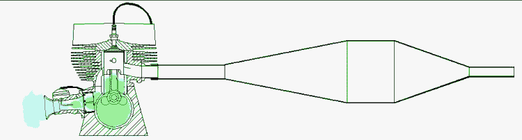

Voilà le principe du cône et du contre cône sur un 2 temps:
L'onde qui revient vers le cylindre doit arriver pile au bon moment pour repousser les gaz frais (vert). La distance à parcourir (position du fond du cone) est donc calculée pour un régime précis. On dit que le pot est accordé avec le moteur (comme un instrument). Tout se passerai bien si nos moteurs gardaient tous le temps le même régime. Malheureusement ce n'est pas le cas. Plutot que de jouer sur la longueur du pot (pas facile mécaniquement) on utilise donc les valves en sortie de cylindre pour décaler l'onde.

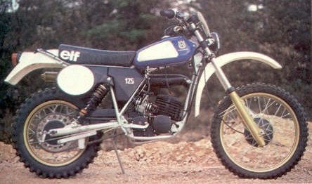

Dans le temps (ca me rajeunit pas , mais c'est pas si vieux que ca non plus) les cones étaient pas immédiatement à la sortie du cylindre , ils étaient plus au niveau du réservoir .
Les 2 temps améliorent leurs performances , mais a quel prix !!!! il y a plus de pots défoncés que de soupapes abimées :
