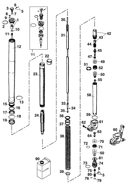

Bonjour. un pote a des problemes avec ses purgeurs de fourche sur une WP de chez gas annee 2000. ça pisse l huile par les purgeurs. Il y a t il eu un topic sur des problemes similaires ou avez vous une vue eclatée de la fourche quelque parts. merci d avance les pilote

boulay boulay boulay j ai été voir la fourche mon collegue c est pas les purgeurs qui fuit mais les bouts de plastiques qui servent de vis de reglages avec un joint et 2 billes sur les cotées. il a été voir chez gas et lui disent que si sa pisse avec des joint neuf cest un problemes a l interieur de la fourche??????
MessageSujet: Re: HELP fourche white power sur gasgas   11.03.10 12:32
Les joints thoriques n° 7 sont à changer , mais je crois que c'est pas disponible chez Gasgas, chez KTM sur les années 2001 c'est le même modèle de fourche, mais vérifier que la ou porte le joint thorique ne soit pas abimé, ainsi que les molettes de réglages de détente, apres dans un magasin qui vend des joints thoriques surmemt possible de les trouvés si c'est pas une cote spéciale.

si il y a de l huile au centre de la fourche la ou tu positionne la tige en alu qui sert au reglage de compression quand tu purge l air c est probable que l huile remonte et ressort par les purgeurs
