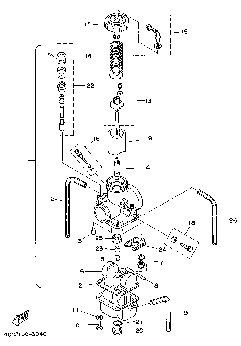

Sous réserve que le carbut soit en bon état, on va dire que les réglages sont corrects pour le moment.
niveau de cuve regle au niveau du plan de joint avec l aide d un tuyau pour faire vase communiquant
Par contre là c'est pas bon si tu as le carbut ci-dessous
je precise mon wr a une forte tendnace a " pisser l huile par les valves et l echappement"
tu utilises quel type d'huile et marque pour faire ton mélange ?
quel pourcentage ?

Pour le réglage du niveau de cuve, je vais te le mettre demain
momos
Date d'inscription : 17/03/2006
Age : 38
Moto : beta 400 rr
Région / département : pajay 38
Nombre de messages : 109
MessageSujet: Re: 250 wr tres creux en bas   12.03.10 23:52
je viens de verifier
repere stator en face du repere carter et volant moteur sur clavette donc a priori c est bon
d apres ce que tu dit on peut eliminer les prises d air
mon type moteur 4DC
pourquoi c est mieux de laisser le joint de 1mm ?
parce que j avais pris sa pour resoudre mes problemes de detonation quand je faisait du supermot avec ( dessus de piston piqué et culasse idem) depuis plus de deto mais bon en sm les moteurs sont beaucoup plus solicité d ou mon idee de revenir a l origine pour l enduro..........
MessageSujet: Re: 250 wr tres creux en bas   13.03.10 11:46
Justement c'est pour éviter ce problème qui était présent sur le WR 93, mais surtout pour éviter la brutalité du moteur à bas régime
pour le niveau de cuve, il faut enlever le joint, mais pour pas l'abimé je rajoute son épaisseur à la mesure
momos
Age : 38
Moto : beta 400 rr
MessageSujet: Re: 250 wr tres creux en bas   15.03.10 20:24
bon , nouvelle du week-end
j ai corrige mon niveau de cuve qui n etait pas si mauvais que sa au final
mais je l ai mis dans les tolerances
apres essai , pas mieux
j ai demonté les valves me disant que mais c est impec
mis a part la butee dont j ai deja parle
je vais voir pour trouver un autre cache-butee de valve pour voir ......
