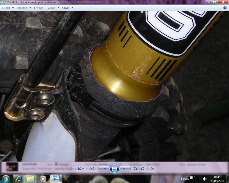

| j'ai fait ça récemment bien ajuster les chaussettes en longueur un collier assez large , desserrage des vis de maintient des protéges tubes pour centrer les protèges et si ça ne suffit pas un coup de décapeur thermique pour centrer , montages des vis au freins filets et faire attention au guidage et passage du flexible de frein pour pas que ça tire sur le protège tube. @+ |

| merci pour ta réponse il faut prendre quoi en diamètre de chaussette ? a+ |
| Sujet: Re: Chaussettes ou pas chaussettes de fourche ? 28.06.10 11:10 | |
| plein de truc peu être a l'origine de spit qui fuit mauvais alignement de la roue, bague user, spit mal monté, ou de mauvaise qualité je suis pas pour les demi chaussettes elle on tendance a faire remonte la m... contre les cache poussière et spit, les grande sont au top |

| j'ai tous essayé ,une petite lame pour essayé d'enlever les possibles saletés mais rien a faire ca pisse en grand je mettrais des grandes chaussettes a+ |

| Salut, De mon cote, les chaussettes sont efficaces. Par contre, apres avoir vire les rilsans et descendu les chaussettes du fourreau, je passe un coup de laveur haute pression a l'interieur (de haut en bas) apres chaque sortie cacateuse.
Je suis d'accord qu'un bon entretien des cache poussiere assure une tres grande partie de la protection des spis. Extraction, nettoyage et graissage interne sont faciles a faire et certainement tres efficace.
Le seul petit probleme concerne le frottement sur les protege-plongeur. Je me demande bien pourquoi un accessoiriste n'a pas encore pondu des soufflets caoutchouc avec trous d'evacuation en bas. Il y en a sur les fourches lefty de velo Cannondale et c'est de la balle. |
