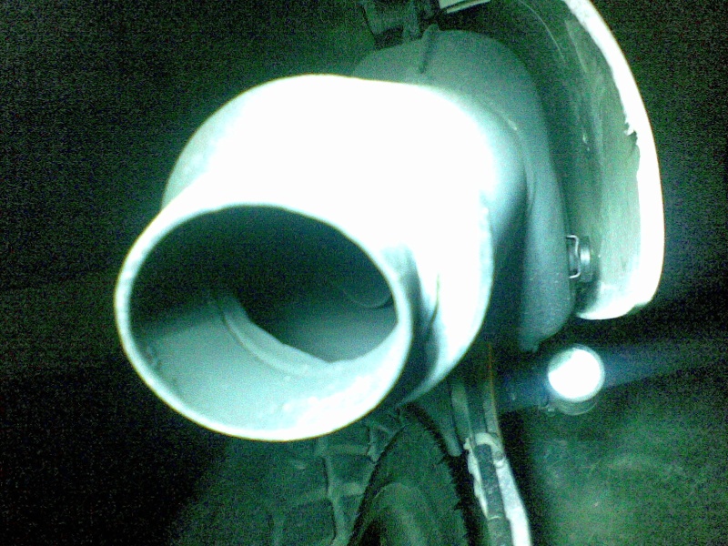

coucou le fils d'un pote voudrait ca pour sa 350 DR . Le pot est en tole et la sortie est legerement coudée . Le precedent proprio l'avait bennée et la moto (bonne moto d'ailleurs) fait un raffut d'enfer .
Je dois avoir qq photos , j'essaie de les retrouver .

MessageSujet: Re: chicane pour pot origine faite maison par ici   Mar 27 Avr - 11:07
J'ai retouvé une photo prise au rhone dans un endroit sombre
la cote d'alesage du tuyau legerement coudé diam 58.5 / 59 mm
longueur disponible avant que ca touche au fond : environ 80 mm
c'est jouable ?
MessageSujet: Re: chicane pour pot origine faite maison par ici   Mar 27 Avr - 11:14
pas de soucis j'ai une idée. je te contacte en MP
