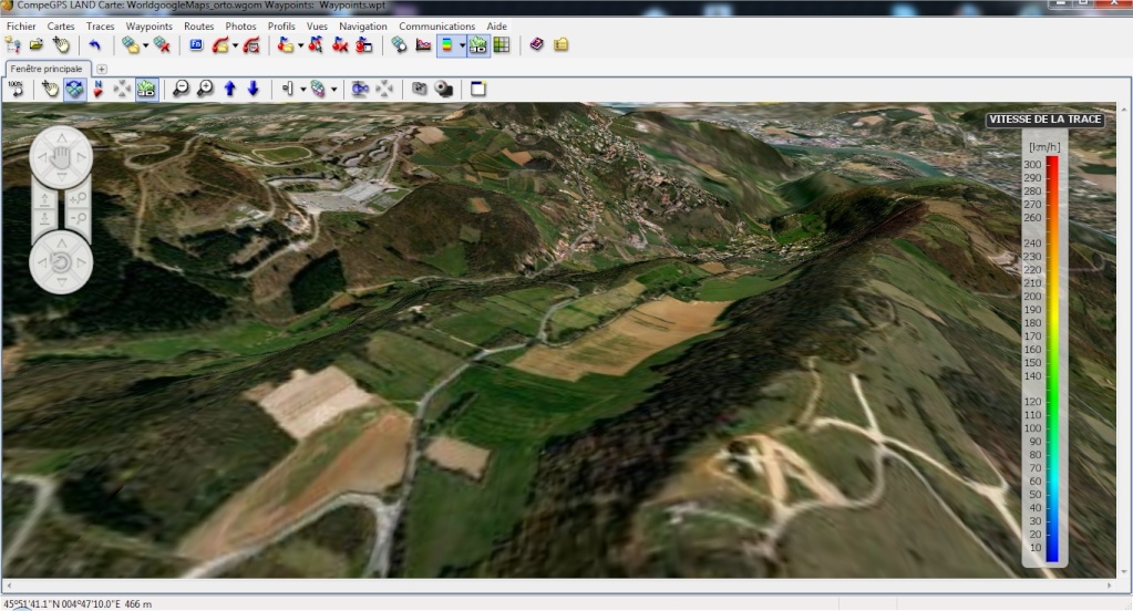

Pour la vision satellite 3D (couche google earth & 3Dvectorielle ) , voici...

Quand j'active l'affichage vue satellite 2D voilà ce que ça donne:
Je pense que cela est du au fait que Land n'est pas en full....
De toute manière c'est pas ça qui me fera changer d'opinion, mon choix est "presque" fait lover

Le problème est connu et pour une raison que j' ignore sur certaines zones du globe
la couche google map ne s' affiche pas et on a des points d' interrogations
Exemple:
- Givors (69) la couche google map s' affiche tres bien
