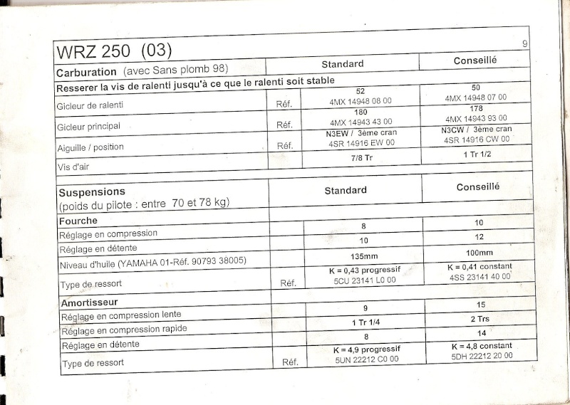

| Sujet: Re: Suspenssion 250 wrz 2002 10.06.10 12:50 | |
| il y a pas des constantes ou des techniques de réglages? j'ai trouver sur moto verte un petit post qui explique comment régler mais ce n'est pas pour un 250 wrz.
merci |
| Sujet: Re: Suspenssion 250 wrz 2002 10.06.10 20:52 | |
| tiens j'ai trouver ça pour un modèle 2003 |

| Bonjour,
J'ai suivis la doc pour le réglage des mes suspensions / amortisseur. Après une sortie de 4h, je constate que c'est mieux, j'avais aussi positionné 2 colliers sur mes fourreaux de fourche et la je constate qu'il sont à 8.5 cm du fond de la fourche.
Que faire? enlever de l'huile? cela va t-il changer le comportement des suspension car la je trouve qu'elle sont bien.
merci |

| Sujet: Re: Suspenssion 250 wrz 2002 20.06.10 18:17 | |
| les réglages avec les vis de compressions et détente ont été fait avec le document et les réglages conseillé.
Maintenant je me demande si il faut enlever de l'huile ou pas sachant que le comportement de la fourche me convient. si j'enlève de l'huile, cela va t-il changer le comportement?
merci |
