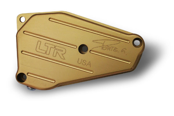

Je ne crois pas qu'il parle du réglable mais plutôt de celui là
moins flagrant
