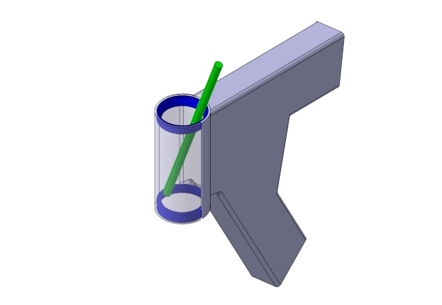

Roulement cuvette qui sont dans le cadre :
Voilà une méthode pour sortir les bagues (bleu) du cadre (gris) à l'aide du jet metallique (vert) (ex : barre, tige ou tout autre objet genre burin).
Tu frappes la bague sur le bord intérieur qui dépasse. Attention, il faut taper un petit coup puis tourner le jet pour frapper à opposé (=> repartition angulaire type midi/6h/3h/9h) et ça va sortir tout doucement. Bien sûr la bague est morte, même si ça ne se voit pas.

MessageSujet: Re: sortir roulement de direction inferieur sur exc   21.09.10 16:18
coucou Méthode "douce" ultra efficace j'ai tester hallucinant hallucinant hallucinant
Super le schéma respect respect

MessageSujet: Re: sortir roulement de direction inferieur sur exc   27.06.12 22:41
Petit déterrage de post pour avoir une petite precision :
Comment remonter les cuvettes dans la colonnes ???
