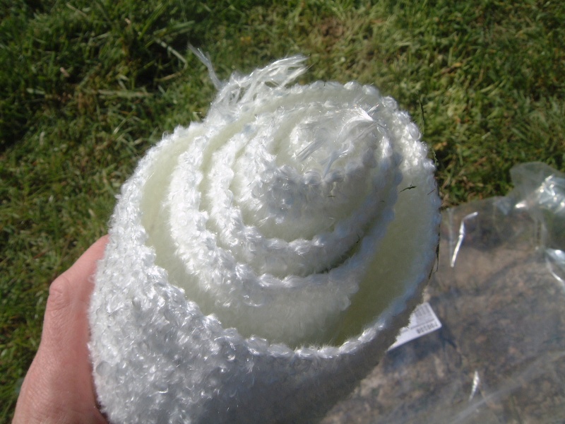

bonjour a tous , voila je voudrai changé ma laine de roche sur la kt mais comment procédé est surtout quel type de laine faut prendre ou l'acheté .? merci de vos conseils .... yeah
Moto : 300 gas 2006
Nombre de messages : 2732
MessageSujet: Re: laine de roche silencieux   22.09.10 10:31
tu dévisse l'écrou de ton silencieux
tu sort le tout
et tu remplace la laine avec ca http://www.blue-oil-france.com/accessoires-motos/laine-verre-gros-paquet-blanc-p-3884.html?cPath=16
ou une recharge ktm
tu referme le tout en remettant bien les joints et en mettant un un poil de silicone si tu veut que ca soit bien étanche et hop
tu peut aussi en profiter pour décalaminer la mitraillette au chalumeau
a+

Tu peux utiliser soit de la laine en vrac ou en feuille cousue.
L'idéal est la laine cousue car se désagrège moins vite, mais il y en n'a qui préfère en vrac.
Pour info il faut bien le remplir, ne pas hésiter à bien la tassé.
Il faut compté +- 500 gr pour un silencieux 4 temps.
Celle-ci est une spécial 4 temps haute température.

Apres avoir essayé pas mal de laine dans mon silencieux de 4T, j'ai constaté que la laine en plaque cousue resiste bien plus longtemps que celle en vrac! Je prends celle ci qui est un tres bon rapport qualité/prix
http://www.3as-racing.com/PBSCProduct.asp?ItmID=2811424
Pour les rivets, les alus font des fuites et prennent du jeu donc vaut vraiment mieux des inox!
Par contre, prevois une bonne pince pour les poser.
