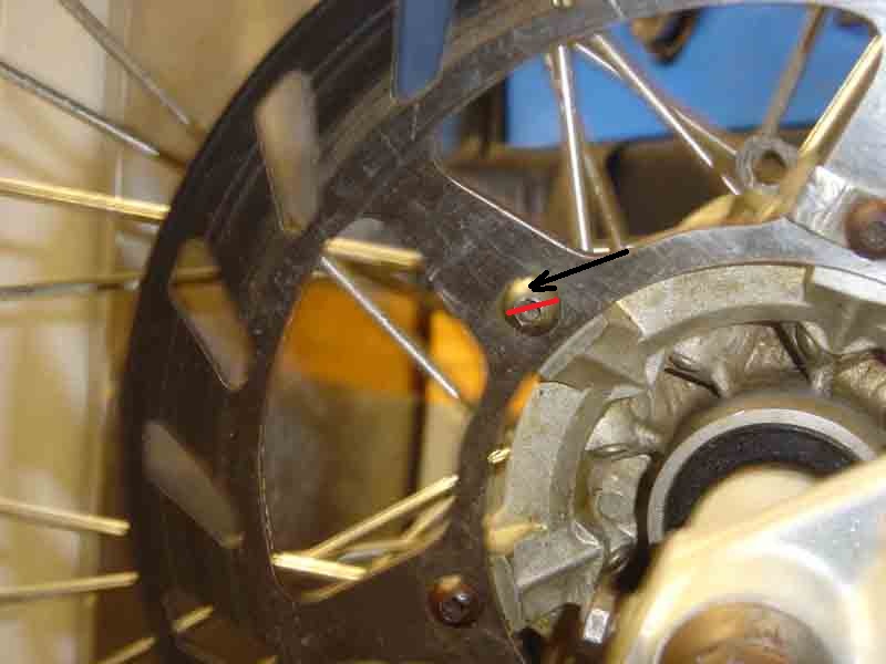

voici une de mes méthodes la plus simple
Puisque tu as ce modèle de vis, les fixations son quand même costaud et le moyeu est fragile surtout sur les chocs axial, le problème vient qu'elle sont monté au frein filet et qu'il faut chauffé le moyeu au niveau du filetage de la fixation à environ 150° avec un décapeur thermique et donné un coup de pointeau ou petit burin comme sur la flèche noir pour décoller la vis , ensuite si ton empreinte est vraiment morte tu fais une autre empreinte à la scie, dremel , petite meuleuse , tu rechauffes et avec un gros tournevis et clé tu la dévisse ( avec ce type de tournevis tu fais pression et la clé fait bras de levier ) , je ne conseil pas le tournevis à choc risqye de felé le moyeu
bonne chance
