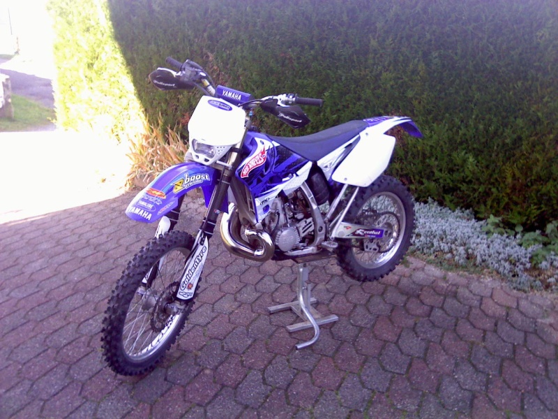

Et ben voila c'est fini la petite HVA 125, fini de rigoler place à la grosse artillerie.
Voici mon nouveau jouet.....dieux ca marche et vrai jouet....trop fun.
Par contre avis aux connaisseurs, si vous avez un petit truc pour améliorer l'éclairage avant car c'est vraiment juste histoire de dire qu'il y a une loupiotte qui sintille 35W tu peux pas rentrer la nuit triste . (c'est le seul défaut que je lui trouve).

joli jouet
ta fait comme avec les enfants
tu a garder ton vieu jouet ???? mdr

Belle brêle !

allumage formule top 2x100w bien
ps : belle brêle , tu vas te régalé

Belle moto, avec le cadre alu. lover
Le père noel passe de bonne heure chez vous mdr

J'ai jamais pu me faire à la position sur les Yam mais mamouth qu'elle est belle

wouah comme elle dechire sa race !! mdr
elle vient de st genis pouilly ?
y a pas dire une bleue ca a beau etre vioc ca a la classe je te souhaite enormement de plaisir a son guidon mr copain du pere noel

bien je vois que le pere noel et genereux cet année pouvu qu'il le soit autant avec moi coolfuck pour ceux qui et de l'eclairage tu peux rajouter une ampoule alogene branche sur interrupteur supplementaire sur ton montage d'origine et fixer sur l'avant de ton pare-boue avant ou bien j'ai vu des gas qui ajouté une alogene de chaque coté de leur tete de fouche proteger dans un tuyau pvc mais j'ai pas plus d'info la dessus si quelqu'un a des renseignement sur cette methode je suis egalement preneur yeah

Magifique....pour l'éclairage moi sur la mienne je me contentait d'une plaque phare halogene racing parts avec l allumage d'origine wrz, c'était déjà pas mal. Ton probleme c'est peut etre l'allumage car sur les dernieres yz je crois qu'ils ne sont pas trés puissants. Sur leboncoin j'ai déjà vu des allumages de wrz dans les 150 Euros.

belle moto, mais vire vite ces protèges mains qui protègent que des ronces, et encore!!

Sinon je pensais que peut être en remplacant l'ampoule halogène 35w (faut pas aller au dessus car je crois que l'allumage n'est qu'un 40W) par une ampoule à led du type 9w (qui équivaut à 60w) ou du genre antibrouillard pour voiture à led ca pourrait le faire.
Quelqu'un a déjà testé ?

Pour la led j'ai des doutes, ça va éclairer mais les produits sérieux qu'on trouve sont équipés d'un petit ventilateur. Combien de temps ça va marcher avec les vibrations et l'humidité ?
Par contre tu as maintenant des ampoules 35W halogène avec un flux équivalent à une 50W.

hallucinant hallucinant hallucinant hallucinant superbe ta brele lover lover lover

trés belle bécane je roulais avec sa en cross tu va tamuser j'ai jamais eu aussi maniable que sa comme moto un vélo et niveau puissance t'en verra jamais le bout ^^
