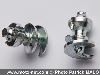

Sest se systeme là ... Mais je dois me tromper , il y a sûrement démontage

Non c'est pas cette monte de clous. Je vais essayer de récupérer la marque pour demain.
pneu clouté - Page 5 Image43
çà c'est les vrai clou a gros filet qui s'arrache pas du pneu et qui rentre bien dans la glace clin d'oeil  mais qui coute cher peur
