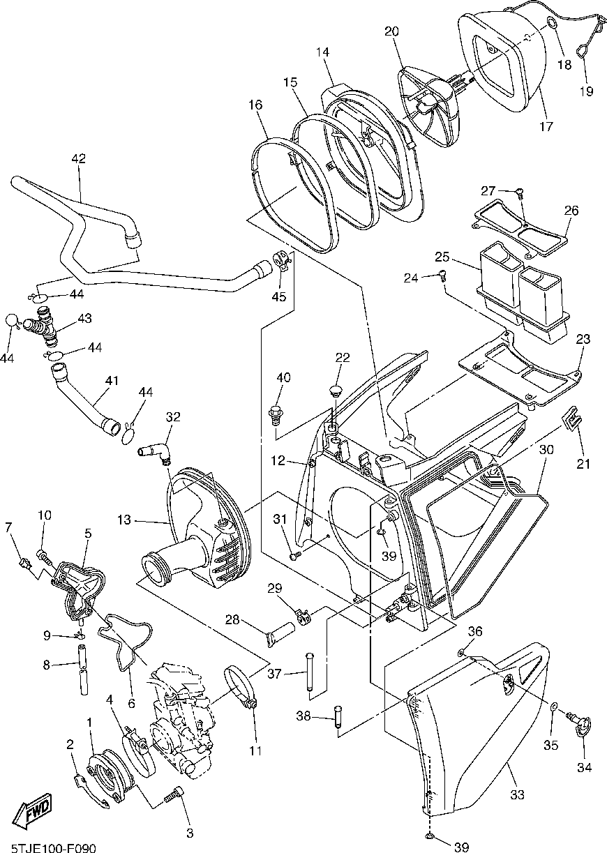

-Boite à air:
Certains retirent la cheminée sur le haut de la boite à air. Attention ca peut nécessiter de revoir la carbu
Pièces n°25 et n°23

tu peux meme enlever la peice N°23 sur ton schema pour ouvrir la boite a air comme il faut.

La 23 c'est fait clin d'oeil
Je le rajoute sur la liste
