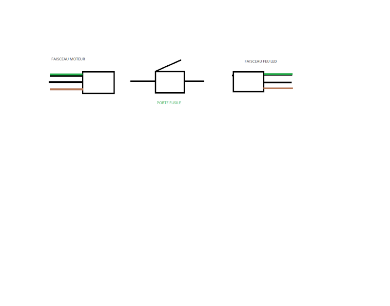

| Bonjour J'ai grillé mon feu a led sur ma ktm 2009. Pour éviter une nouvelle fois cette panne qui coute 60€ je voudrais monter un porte fusible entre le faisceua du feu et celui du moteur qui se trouve sous la selle. Comment doit on le brancher ? j'ai trois fil ( un blanc/vert, un blanc et un marron ( masse)). Quel calibre de fusible dois je mettre ( je ne connais pas l'ampérage du feux) merci pour votre aide. |

| Visiblement il y a eu un problème sur le feu à LED (c'est rare mais ça arrive) ou un problème d'alimentation de ce feu. Ajouter une protection ne résoudra pas ce problème. Un fusible protègera ta batterie d'un court-circuit éventuel mais pas ne sera pas efficace pour protéger ton feu d'une surtension. Vérifie plutôt ton régulateur,; d'autre équipements pourraient souffrir aussi |

| certaines leds clignotés puis le feu c'est mit a refonctionner normalement jusqu'a ce qu'il ne fonctionne plus du tout. j'ai vérifier si le jus arrivée jusqu'au feu ce qui était le cas, puis j'ai testé le feux directement sur une batterie mais rien. Je pense que la panne est survenue par une surtension puisque j'ai la pate de la masse qui se trouve sur le porte ampoule du feu avant qui a cassé et qui et venu en contact avec le +.

c'est pas une surtension , c'est un cour-circuit |

| Si le fil de masse à touché le plus il y a eu court-circuit => c'est l'alimentation qui ramasse. En ce qui concerne le feu quand les deux fils se sont touchés, il s'est éteint car il n' y avait plus de tension => aucun soucis pour lui. Pour vérifier ton régulateur, utilise un voltmètre.
De toute façon les LED encaissent mieux les surtensions que les ampoules classiques, idem pour les vibrations. J'avais claqué un feu LED parce qu'il s'est remplit de boue : manque de refroidissement du circuit peut-être |
