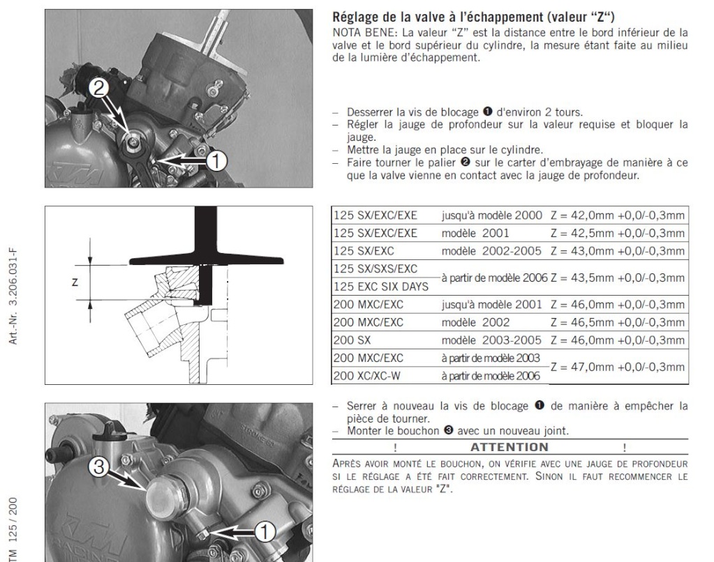

Il ne faut surtout pas toucher à la vis centrale, elle sert à régler en usine le début d'ouverture de la commande de valve en fonction de la cylindrée , c'est le deuxièmes ressort qu'il faut changer pour une ouverture plus au moins rapide suivant le type de couleur du ressort monter.

Tu resserre la vis de 3 Tours, ou tu trouves une âme charitable qui te donne la cote de la vis (même année), li bien ton manuel utilisateur tout y est expliquer.
En usine ils doivent mettre une cote à la vis et contrôler avec un compte tours le début d’ouverture en fonction du ressort monter quand le moteur passe au banc d'essai.
MessageSujet: Re: Réglage valve et carbu 250 exc 2009   Lun 06 Juin 2011, 18:56
Je viens de vérifier sur une photos que j'avais prise quand elle été neuve et il faut visser la vis de valve jusqu'à compter 4 filets par rapport au bord du carter (0.5mm environ).
J'ai fait la même connerie ce week-end donc si ça peut aider.

si "le réglage usine" ne devait pas être touché, croyez vous que les autrichiens auraient laissés cette vis accessible?
la moto est livrée neuve avec trois ressorts permettant une ouverture plus ou moins rapide des valves. cette vis permet d'affiner la précontrainte du dit ressort et donc de personnaliser le comportement de sa moto.

L'empreinte de la vis n'a pas l'air d'être faite pour être tourner facilement autrement il y aurais une empreinte six pans, hexagonale au plus simple, il ne te viendrais pas à l'idée de modifier la cote de réglage d'un jeu aux soupapes quand le constructeur te dit quelle cote mettre par ex (XR 400 ou le réglage est par vis et contre écrou) donc accessible hi .
Les ressorts fournis suffisent pour modifier le comportement moteur pour l'adapter à son style de conduite, mais il faut bien une base de départ, en plus leur system est bien différent des autres marques, alors pourquoi jouer les apprenties sorcier pour un résultat très aléatoire en modifient la précontrainte du ressort principal surtout sans compte tours précis .

sur le 125 et le 200, la vis de réglage est encore moins accessible et pourtant l'intervention sur celle çi métamorphose la moto.
le réglage usine serait valable pour les trois ressorts?
un jeu aux soupapes est aux antipodes d'un réglage d'ouverture de valves d'échappement.
je ne suis ni sorcier ni marabout, mais quand je peux adapter le fonctionnement de mon moteur à mon niveau et à mon gout, ben je le fais.

Pareil faut pas y toucher ou vraiment très peu juste pour y mettre une cote légèrement différente suivant les années et la cylindrée 125 - 200, ça sert juste à régler la cote Z (hauteur de la valve au repos) autrement soit tu la rend anémique ou alors trop violente, après chacun fait ce qu'ils veut, mais si Patrick Massin me li, il va tend parlé du réglage de la hauteur de la valve du 200 EXC ( plus violent que le 125 EXC) qui à le même moteur et ce qui ne faut pas faire, il est bien placé pour en parler.
le problème c'est que tu joues sur les deux ressorts (le principal et le petit)
Tu compares bien avec les vis de réglages de la suspension !!! et le réglage de jeux au soupapes est bien une donner technique qui ne te viendrais pas à l'idée de changer, comme la vis de réglage que KTM dit ne pas toucher puisque fait en usine et que les trois petits ressorts suffisent .
Si tu l'a déjà fait sur un 250 /300 EXC et que ça fonctionnent mieux que le réglage d'origine pour la vis de réglage externe, alors pas de souci il se fera un plaisir à essayer si tu donne toutes les infos (nombre de tours)
Sache que sur le modèle de moteurs de 1990 à 2003 qui avais la même base et qui n'a plus rien avoir avec le nouveaux moteurs de 2004 à 2011 le system TVC était quand t'a lui réglable que pour un contrôle et réglage si besoin du début d'ouverture de la valve, mais pas de ressorts disponible comme les derniers modèles, apres bien sur il y a eu des petit malin pour y toucher, est ce que ça marche !! jamais eu de retour bah
