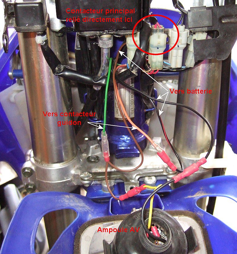

Quelques photos pour ilustrer la simplification du faisceau électrique de ma Yam
- 250 WRF 2003, 2004 ... certainement valable pour les autres modèles cadre acier.
Tout d'abord, pourquoi simplifier ? ... ça marche pas bien avec le faisceau d'origine ? ... bein si, pas de vrai problème de ce coté là, mais :
- Le commodo d'éclairage d'origine n'est pas débrochable... si on le doit le changer en cas de casse, il faut couper et raccorder dans le faisceau.
- Le gros paquet de fils laisse peu de place pour une plaque phare adaptable (particulièrement celle du "kit light" de Yam)
- Il faut bien faire attention au passage du faisceau à gauche de la colonne de direction si on ne veut pas qu'il se coupe avec le temps.
- Le raccordement à l'arrière d'une bavette enduro montée sur un GB type YZF oblige aussi à récupérer une partie du connecteur sur le GB d'origine
Mon objectif était de conserver le faisceau d'origine + plaque phare + GB arrière intacts pour "le cas où" et facile à rebrancher !!!
Donc, création d'un faisceau ultra basique avec juste un contacteur ON/OFF pour allumer le feu de croisement et les leds du feu AR
- Avantage/inconvénient, l'éclairage se fait directement sur la batterie, donc si on cale on ne se retrouve pas dans le noir... mais si on oublie le contacteur sur ON, on vide la batterie (va falloir que je change mes habitudes).
- Le feu stop fonctionne dans tous les cas dès qu'on utilise la pédale
Etape n°1 :
Démontage du faisceau "éclairage + clignotants + contacteur frein"
Etape n°2 :
Schéma du circuit simplifié :
Etape n°3 :
Câblage
Le contacteur principal se connecte dirrectement sur la prise libérée (voir photo).
Le commodo ON/OFF est déconnectable et peut donc être changé simplement.
On retrouve le tout à câbler au niveau de la batterie :
(il reste une place de libre sur le connecteur principal pour récupérer un +)
Les branchement effectués :
Les fils rangés :

bonne initiative Gilles ,çà peu aider des potos bien
par contre si je peu me permetre (et non pas me faire metre , on sait jamais si huskidou passe par là ange mdr )
mon experience de mecanicien mon fait renoncé a ces cosses gainée a sertir ,surtout sur les parties tres exposées a l'humidité,
elles finissent par pourrir et cassées.Pour ma part je sertis des cosse couleur bronze ,je complete par une soudure a l'etain ;puis gaine themoretractable autour.
je sais c'est plus long ,un peu plus couteux bah
souvent en automobile les pannes d'ordre electrique sont des problemes de connectiques du a des montages pas etanche (oxydation ...mauvais contact)
enfin bref c'est sympa ce topic

nitrousoxyde a écrit:
Pour ma part je sertis des cosse couleur bronze ,je complète par une soudure a l'étain ;puis gaine themorétractable autour.
+1
pour ma part j'utilise aussi ce type de connexion pour pouvoir déconnecter rapidement certains morceaux du faisceau , c'est pratique , étanche , indestructible et ça existe de une à six broches
+1
a oui !! çà c'est le top genfy
d'ailleurs quand on montais encore les clim en option ,les fournisseurs les plus sérieux fournissait tous les connecteurs multibroches pour refaire le faisceau
+1
bien bien bien
... mais on trouve ça où ???

gilles a écrit:
+1
bien bien bien
chez tous les bons électriciens auto ou dans les concessions ivéco
Geraud

MessageSujet: RE Schema   08.04.12 11:25
Bonjour à tous,
Super explications et descriptions.
Qqn aurait-il le schema electrique de la 250 WFR 2004 complet (avec clignos) car le schema sur le site de Yamaha
correspond au manuel mais pas de clignos !!! j'essaye de me repérer mais sans les couleurs de fils c'est galère
En fait je voudrais remettre provisoirement les clignos, sur un faisceau qui a été simplifié mais comodo resté en place.
Quand je branche la centrale cligno sur la grosse cosse 3 broches 2contacts (sans les clignos car pas encore la connectique adhoc) c'est mes feu AV et AR qui se mettent à clignoter rapidement !!!
Merci pour vos réponses
