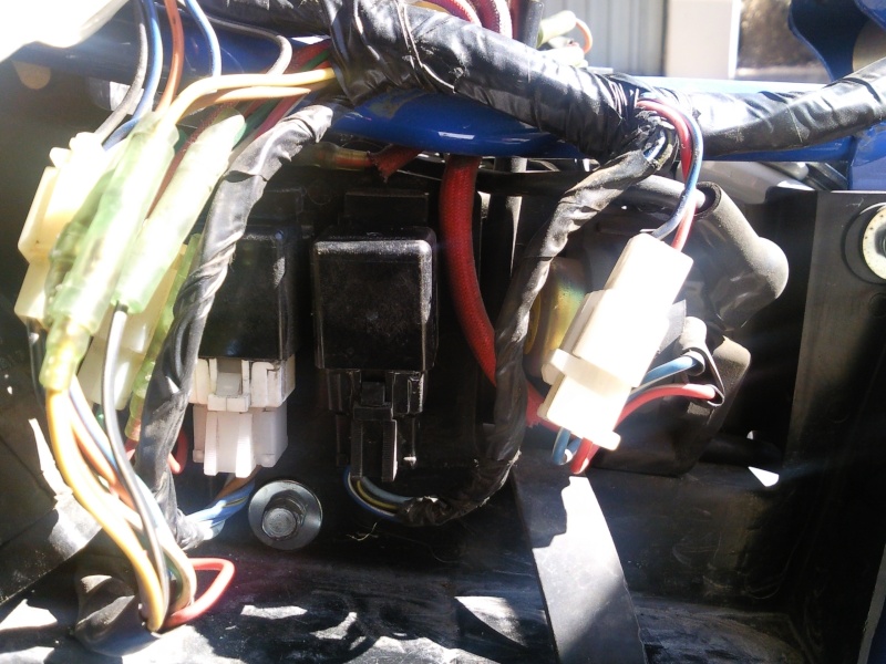

| bon , le cr partiel : j'ai demonté les bouts de plastic et la selle pour y voir clair . Y'a 2 relais ou centrale qui se ressemble . La brele a 20 ans et les fiches sont raides donc j'ai rien demonté , ca doit casser comme du verre . Y'en a un avec 6 fils et un avec 4 . Voili voilou sur le dessus , y'a cette chose |
redsun Pourrisseur de Limace
| Sujet: Re: centrale cligno yam TW 200 25.03.11 21:28 | |
| plutot cela |
titicot Pourrisseur de Limace
Date d'inscription : 14/05/2007 Age : 56 Moto : 300 gas et 1100 zrx r Région / département : Isere (38) Nombre de messages : 3192
| Sujet: Re: centrale cligno yam TW 200 25.03.11 21:48 | |
| Ca y est, tu l'as déshabillé cette vieille fifille!!!! La seconde photo, c'est un régulateur de tension il me semble, et perso je tenterais le 4 fils pour les clignos.... |
| Sujet: Re: centrale cligno yam TW 200 25.03.11 22:17 | |
| Salut, Ce sont des relais, pas la centrale clignotante - redsun a écrit:
la centrale est le n°49 voici la centrale @+ |
