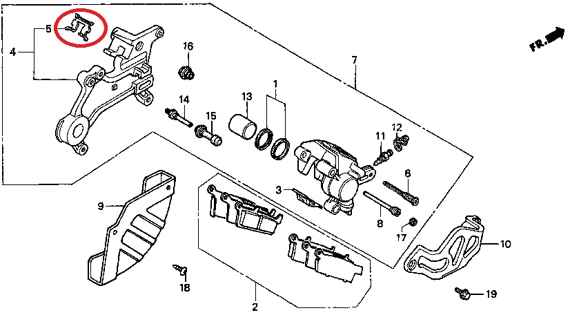

Ci dessous la vue éclaté d'un étrier, c'est comme Tetris, c'est pas compliqué faut juste mettre la garniture du bon coté hi

Voici l'étrier AR et les pièces donc il est constituer, comme l'a dit Florent vérifie ton disque, s'il y a des bavures aux niveaux des flèches c'est HS à changer, et les piéces n°10,11 et 2 x 12 sont obligatoire

Voici l'étrier AR et les pièces donc il est constituer, comme l'a dit Florent vérifie ton disque, s'il y a des bavures aux niveaux des flèches c'est HS à changer, et les piéces n°10,11 et 2 x 12 sont obligatoire facultatives.

Ok, libre à toi de les enlevées, mets la part list que j'ai mis est l'étrier arrière de son WR 250 Z de 1999 et les pièces n°12 x 2 sont là pour éviter que la température du disque et des plaquettes ce propage le moins possible à l'étrier pour maintenir un bonne durer de vie du liquide de frein sans ce retrouver en exagérent sans frein à cause d'une température trop élever, pour résumer ce sont des plaques anti chaleur qui sont importante pour moi, apres chacun fait ce qu'ils veut.

+1 Ce sont des plaques d'isolation thermique (comme je l'ai dis plus haut) les plaques n°10 et 11 vont de paire avec les isolants n°12.
Elles protègent les joints de l'étrier et le liquide de la surchauffe. chez certains fournisseur elles ne sont pas vendu avec les plaquettes. le bruit varie en fonction de la qualité des garnitures.

C'est le n°6 qui n'est pas disponible ?
alors je fait appel a vous si vous verifiez la goupille ça peux couter cher triste triste
le problème c'est soit tu avais un axe de plaquettes adaptable ou alors tu n'avais plus la pièce n°13 qui est la pour empêcher l'axe de partir

la n° 6 j ai du la commander 30 euros mais c est une plaque qui se loge dans le le fond du support d etrier le 2° element ce qui permet de tenir les plaquettes du fond elle evite les plaquettes de se barrer de son logement qui ne se vend pas au detail donc il faut acheter le 2° element qui maintien l etrier je ne suis pas crésus !!!!!!!!!! demain je vais appeler des casses motos que j ai trouvé sur internet c est vraiment l arnaque ç a m apprendra triste triste triste une sortie moto qui coute cher tout ça pour un goupille a 5 euros
