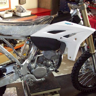

ben la vla la ptite 144
il lui manque une belle roue en 18 une bequille ( d ailleur si qunqun a ca ......) et hop elle aura tout d une grande
en attendant ses débuts son prometeurs ........ c est fun fun fun !!
la masse a l alumage la rend n soupcon plus ...... ronde en bas mais cré bon dioux elle demande qu a japper la ptiote 144 et elle jape bien !!!

comme elle est belle et me donne envie d'en avoir une dans le garage pour le fun ! lover lover lover
fait nous vite des vidéo, entendre ce magnifique engin !! yeah yeah

c est une 2007 je l ai achetée déja homologuée mais pas d équipement a part deux bricoles , ( prix d une homologation 1500 euros a ce que je sais )
le kit 144 lui donne un peu plus de coffre , 850 euros le kit , je lui ais mis un sabot , une belle plaque phare
ca fait une brelle pas trop chere a l arrivée et si jme fais reelement plaisir avec je changerai pour une HMC mais la c est plus les meme prix ... presque un billet de 10 000 !!!! pitain ca parle ! mais bon a 50 balais bien tassés on peu bien se faire plaisir , des breles j en ais plus derriere que devant .........
