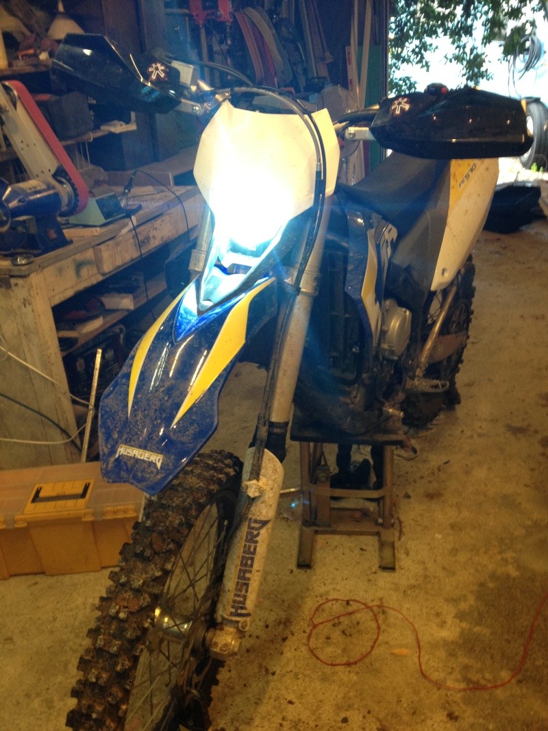

viking06 Beau parleur
Date d'inscription : 21/11/2011 Age : 54 Moto : Husaberg FE 570 et Gasgas 300 à vendre Région / département : Alpes Maritimes et Haute Loire Nombre de messages : 108
Sujet: Re: eclairage additionel led pour les retour de nuit 05.12.11 10:34
Perso j'ai remplacé l'ampoule 35 W d'origine de ma Fe 570 par une ampoule HID , j'ai modifié la fixation dans le globe de phare et ça marche nickel.
J'ai aussi bricolé une fixation pour ma frontale sur la visière du casque (frontale PETZL Ultra avec fixation pour casque de spéléo, raccord arrière pour la rallonge montée avec de la velcro).
Avec ça on roule toutes les semaines de nuit sans soucis.
