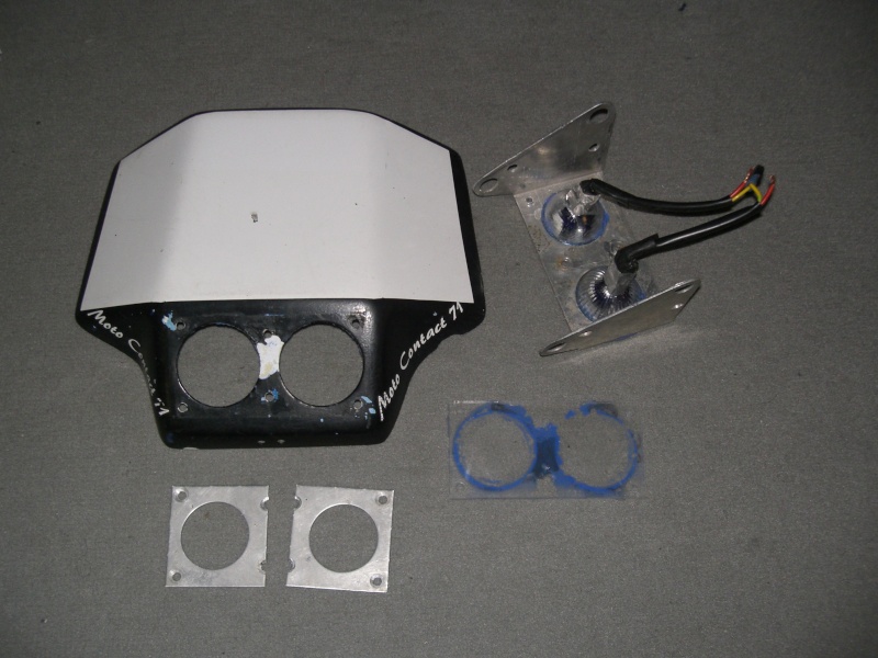

salut a tous j'ai un 125 exc de 2006 équiper d'une plaque phare d'origine, et je tien a dir que quand je rentre le soir chez moi, que ce soit apres une rand, entraînement ou pour X raison clin d'oeil je n'y voi pas grand chose sur la route... stand donner que l'hiver est la (meme si on ne le sent pas) j'aimerai me confectionner un double optique de phare tout en gardant la plaque phare d'origine
pour cela je pence réaliser l'optique sur une plaque de pic dans laquelle je presserai deux trous pour les optique... (c'est pas très pousser reflexion )
j'aimerai que quelqu'un qui s'y connais pas mal en éclairage maide...
je ferai des course d'enduro en 2012 ils vont m'emmerder l'or du contrôle technique si j'ai un optique de phare maison sur ma moto ?

bonne idée que tu as , regarde sur ce post
http://www.lenduro.com/t26228-eclairage-additionel-led-pour-les-retour-de-nuit
pas ma lde truc sur tool aussi
http://www.toolenduro.com/forums/index.php?/topic/20266-eclairage-pour-retour-de-nuit
si ca peut de donner des idées pour la fixation
quand je l'ai acheté il y avait des decostar en 50w avec un angle ouvert et un fermé (il faut que je la retrouve)
je vais mettre des masterline code en 35w 36° et le phare en 45w 24° elles consomment beaucoup moins

ho ! nikel tu m'aide vraiment la j'ai quelques idée, je pence faire un croquis et le scanner sur le forum... tu pence que on va m'emmerder a la ligue si je mait se type d'optique maison ?...
tu pourrait m'éclairer pour un choix d'ampoule ? 2x50w sa fait umpeu beaucoup non ? surtout que sa tir sur l'allumage
je ne m'y connais pas trop en électronique... je suis plus branché suspension et meca lol
merci bonne soirée

je pence maitre une 36deg et une 12deg au dessus pubien deux 36 et une 12 disposer en triangle (deux 36 et la 12 au dessus entre les deux) t'en pence coi ? le tout en 35w parcontre je ne sais pas si l'allumage va arriver a les exploiter correctement

pubien maitre une ou deux allogène externe a la plaque que je pourrait sortir une foi le printemps arriver... mes la je prends 2x35w mes combien de degrés ?... je ne sais pas trop

apparemment les ktm ne sortent pas beaucoup de puissance pour l'allumage des feux
je mettrais une 35w en 36° et une autre 35w plus fermé j'ai jamais tester en dessous de 24° et un voire deux appoint en led
Pour les ktm 4t apparement 60w maxi pour la bobine
aujourd'hui les modeles en injection sorte 170w de puissance pour les phares.

ca passe en ligue autrement les halogènes même maison , a savoir que les halogènes ne sont pas homologué sur route

salut je pence faire deux allogène, c'est pas homologuer sur route... sa m'aurai étonner... ébé tempis téh j'habite a la campagne et il n'y a pas la police qui rode donc ...

test de ce week end , les masterline ES éclairent un poil plus mais ce n'est pas transcendant
mais il faut qu'elles pompent exactement ce dont elle ont besoin autrement elles éclairent beaucoup moins
donc la code en 35w a 36° éclaire devant la roue ,pour l’allure lente et le jour
le phare en 45w a 24° pour éclairé loin quand l'allure augmente avec en plus l'appoint en 35w a 60° qui éclaire grandement de prés (avec la 45w ca faisait gravement chute la portée de la 45w du phare )
