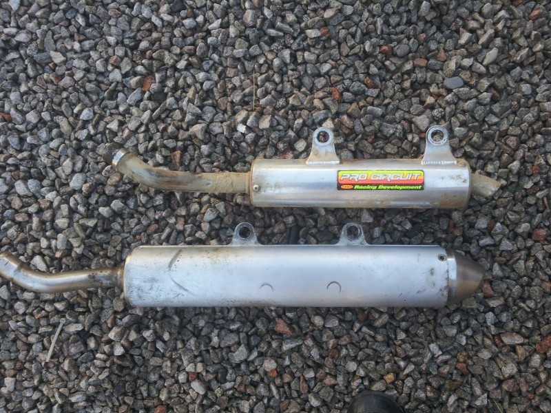

bonjour j'ai une question (encore)
quelle cartouche je monte??? moi je cherche du couple sans rien perdre dans les haut regime
pour la grande cartouche dessus c'est ecrit YZ 96
autre question sa va me changer le réglage carbu?? si oui quoi en particulier? merci
Tu trouve que ta moto n'a pas assez de couple? J'ai la même et c'est un vrai tracteur!
Si tu prend le pot cross tu va perdre en souplesse.
Celui que tu as actuellement est la 2ème photo? Si oui je pense qu'il est identique à celui de la 1ère à part l'embout.
Moi j'ai le silencieux n°2 de la 1ère photo, et comme je trouvais qu'elle manqué de répondant à l'accélération j'ai monté une boite à clapet VForce3
Nombre de messages : 14771
MessageSujet: Re: Yamaha WRZ 250 ...   20.06.13 18:18
Mets le silencieux long.
