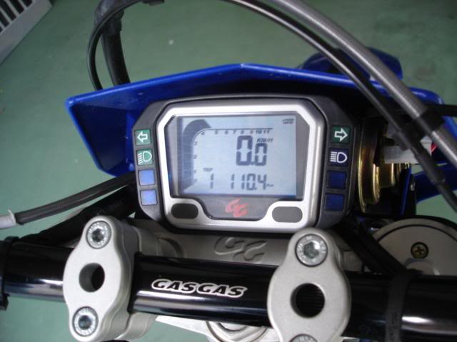

Je viens d'acheter une 300 ec GasGas 2006 et j'ai le compte tours qui ne fonctionne pas, est-ce normal ? Sur cette version il n'est peut-être pas branché d'origine ?
Merci pas avance de m'éclairer "le compte tours" ptdr

Quel modèle de compteur ? Tu peux prendre une photos STP ?
En général, c'est un fil seul (pas de + ni de -) qui part du compteur pour aller à la bobine, ou directement branché sur le faisceau de la bougie.

MessageSujet: Re: Gas-Gas   24.01.12 13:04
J'ai pas la moto sous la main, mais il est comme celui-ci
En recherchant cette photo je suis tombé sur ce post
http://www.gasgasman.org/viewtopic.php?f=5&t=7790
Qui je pense répond à ma question, que pensez-vous de ça ?

Oui effectivement tu as toutes les réponses nécessaires

MessageSujet: Re: Gas-Gas   24.01.12 13:31
mon compteur (de 2006) a fonctionné 2000 km ,ce qui en soit est déjà un exploit apparemment

MessageSujet: Re: Gas-Gas   24.01.12 13:34
merci de t'être intéressé à mon problème yeah
Je vais mettre la pile aussi lover
