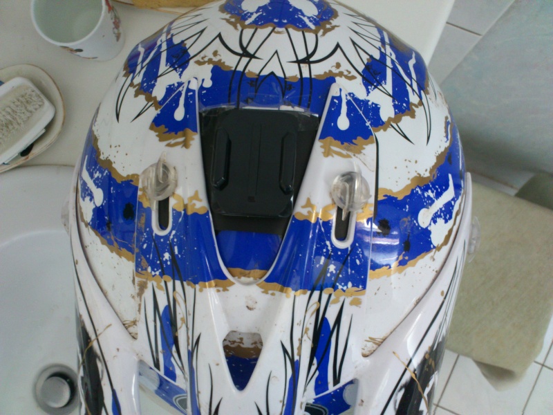

alors pour ceux qui ont un casque Airoh Runner et qui galère pour trouver une surface pour coller la fixation incurvée, j'ai une petite astuce maison assez pratique:
- Découper un morceau de classeur souple plastique
- Faire 2 trou au cutter pour passer les vis 1/4 de tour qui tiennent la visière sur le casque
- Limer un peu le dessus des "tétines" des vis (photo 2) (sinon vous n'arriverez pas à les remettre quand le morceau de classeur sera entre la visière et le casque)
- avant de monter le support fabriqué, coller la fixation gopro 3M incurvée
(j'ai inséré des bout de papier dans les trous qui reste sous le support pour que la partie incurvée ne se décolle pas sur les bords)
Vous avez maintenant un support démontable pour fixer la Gopro sur le casque clin d'oeil

bien pensé respect çà sert de pas avoir quité les banc de l'ecole depuis trop longtemps mdr clin d'oeil
