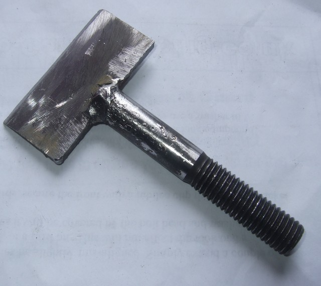

j'avais un petit moment cet après-midi et j'ai fignolé mon bricolage "home made"
Un fer à souder "costaud" de 150W (coût 19,95 €)
Une vis Chc M12-80 et un bout de tôle de 4mmm
Un passage de la vis par 1789 :
Préparation, soudure, affutage :
1er essai avec la lame en 50 mm de large : ça coupe .... mais ça gêne pour certains crampons au milieu du pneu bah
2ème essai avec la lame raccourcie à 40 mm: C'est tout bon bien
Ce n'est ni très compliqué ni très coûteux à réaliser et ça fonctionne.
Les 65 € demandé pour le produit commercial "tout prêt" n'ont donc rien d'exorbitant bien ... surtout pour ceux qui ne bricolent pas ou n'ont pas l'outillage (poste à souder)
... reste à voir à l'usage si il y a vraiment un intérêt au niveau des pneus ...

J'en ai donc profité pour retailler mon pneu AR qui avait autour de 1500 Km :
1er bilan en vrac :
- environ 50 mn pour faire tous les crampons du pneu AR ... ça allait quand même plus vite vers la fin à force de répéter le geste.
- pas besoin de démonter le pneu ni même de laver la moto.
- Vu que les arrêtes étaient déjà bien arrondies, il fallait enlever entre 2 et 3 mm (voir détail au niveau du "M" du Metzeler)
- la coupe est nette et franche
- le raccord en fin de coupe n'est pas simple à négocier
- j'ai fait une tentative sur le pneu AV ... mais je me suis contenté de retailler les crampons du centre sur la face qui sert au freinage. Sur les autres, je me voyais mal enlever 2 ou 3 mm de large.
- j'ai bien du gagner encore 150g sur le poids de la moto ptdr
A suivre à l'épreuve du roulage...

Le fer meriterait 50-75w de plus pour que ça soit plus rapide et simple . C'est du fer Chinois sans plus.
les crampons de coté se font tres facilement ,ceux du centre sont plus dur (E3 touné une fois deja)
Ca rattrape bien les crampons ronds,ça sauve ceux qui peuvent être un poil coupé. Ca reponds à ce que j'attendais, redonner du grip au pneu d'occase que je retourne
Pas encore essayé la tenue dans le temps
Expedition et suivi de commande transparent, c'est bon.

Manque un peu de puissance, c'est long a arriver a température, il faut attendre un bon 15 min avant d'utiliser le fer. Sinon c'est conforme a l'utilisation décrite.

Avec un fer de 150W ça prend moins de 5mn pour chauffer bien
Ensuite, ça vous a pris combien de temps pour faire un pneu ?
Nombre de messages : 7946
MessageSujet: Re: Retailler les pneus   22.04.12 14:50
Là je crois que c'est un 100W (?)
Si l'outils faisais 2mm de plus ça permettrait de faire un crampons central en 1 fois
Temps total, je ne sais pas, j'ai fais en 2 fois (l'apero avait sonné mdr )
Nombre de messages : 18663
MessageSujet: Re: Retailler les pneus   22.04.12 14:57
Pour la largeur de la lame, j'ai aussi testé ... si tu mets une largeur qui va pour faire le crampon du milieu en 1 fois, ça ne va plus pour ceux du centre qui sont un peu inclinés bah
... l'idée de l'apéro à mis-parcours me semble excellente ptdr

j 'ai d'abord pris un de 100w chez silverline , de la daube , il a fonctionner 10min
puis le 150W chez C****d ,dix fois mieux
une pane de 12mm !!! avec un bout d'acier galvanisé
sur le S12 , ca ne taille pas trop les crampons , sur un FIM dunlop ca allait mieux mais c'est pas si facile que sur la video
ou ca viens de ma lame trop fine qui chauffe pas trop ? j'ai un ciseaux a bois a sacrifier au pire
et sur le s12 dead
MessageSujet: Re: Retailler les pneus   22.04.12 20:36
Pour moi (voir photos page 2) :
- le même fer de 150 W de chez C.....d
- Lame de largeur 40 mm épaisseur 4mm
Testé sur un Mezeler 6 days ça coupe impec ... mais pas simple de trouver le geste pour finir le raccord en bas du crampon !
Pas testé sur un Michelin ...peut-être que le S12 a une gomme bien plus résistante reflexion
C'est clair que sur la video il a un fer qui doit être à 1200w !! mdr non ça va pas aussi bien.
Pour les crampons sur les coté, par contre ça va quasi comme sur la video
Je pense garder l'outils et essayer avec autre fer (je dois en avoir un gros)
A+
