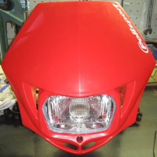

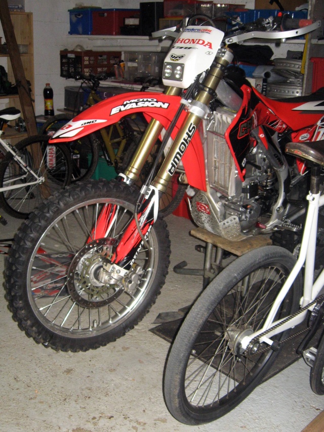

Comment résister à un garde-boue neuf pour 5€ dans un bac à promo ? ... même si c'est pas la bonne année pour le prix fallait que j'essaie.
Voilà donc ce que donne le montage d'un GB avant de CRF post 2010 sur un modèle antérieur.
Pour que ça se monte il suffit de repercer 2 trous. Point final !
Petit défaut de style, les 2 fixations restantes se voient à l'avant du té
Défaut qui sera corrigé par le remplacement de la plaque phare par celle ci ...
.. qui possède un profil inférieur triangulaire qui épouse le design des nouveaux GB.

MessageSujet: Re: Honda HM    29.04.12 22:00
bien bien
sa donne un petit coup de jeune yeah
