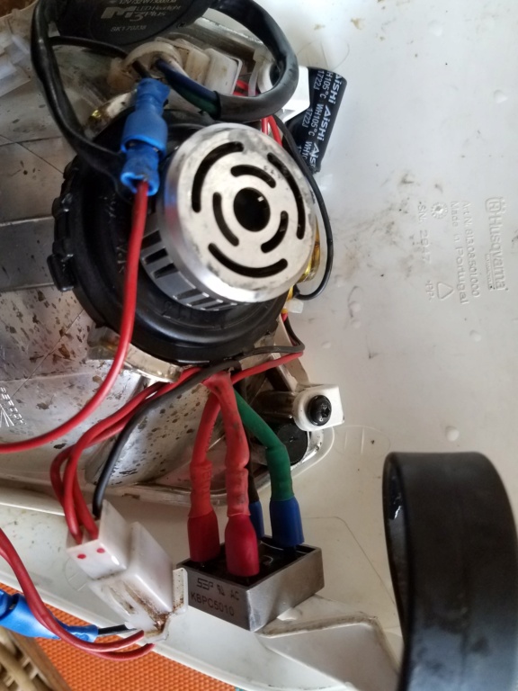

voila j'ai une husa 250 2014 2temps et jai fait ce montage
J'AI RIEN INVENTÉ C'EST CLOD QUI A MIS LE SHEMA ET L'EXPLICATION DU MONTAGE
regardes sur le post c'est tres bien expliqué
pour résumer il faut passer de l'alternatif au continu imperatif avec un pont de diode
et un condo super imperatif
cout du montage 3 a 4 euros
pour l'ampoule j'ai pris ca ca coute cher mais ca marche bien et tu n'as aucunes modif a faire
https://www.amazon.fr/gp/product/B07F3Y7X9X/ref=ppx_yo_dt_b_asin_title_o00_s00?ie=UTF8&psc=1
