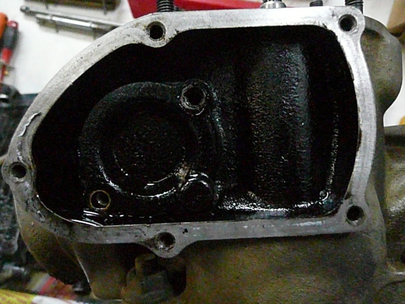

depose du pot
depose carter de tringle de valves ( 3 vis ) coté droit
depose carter gauche 5 vis coté gauche
pas de photo du carter mais déposé çà donne çà :
dépose de la butée de demi valve gauche 2 vis )
desseré la vis 6 pans creux (longue ) dans le logement au fond de la demi valve gauche
coté droit :
depose tringle de valve ( vis 6 pans au milieu du levier apres avoir bloqué la rotation de l'ensemble en insérant un foret (diam 3 je crois) dans le demi cercle de la tringle et le trou dans le cylindre
depose de la bride de demi valve en forme de demi cercle tenue par une petite vis cruciforme
tu vois la pieces cassé en deux au fond du carter ange colere ben normalement elle tien la demi valves en translation (voir photo au dessus )
en suite tu désolidarise les demi valves, chacune sort de son coté
attention il y a deux pions de centrage entre les demi valves , faut pas les faire tombé dans le moulin , normalement il reste sur une des demi valve
et tous çà faut y nettoyé nickel , paille de fer après dégraissage
du coté droit faut changer normalement le joint a levre de la demi valve ,et monté cette meme demi valve avec un leger filet de graisse au cuivre sur la bague en bronze ( enfin moi je fait comme çà bah )
ce que tu risque de trouver : une butée de valve usé bah
çà coute un oeuil neuf et d'occas difficile a trouver
moi j'avais reussi a perçer tres petit diam1.5 et vissé une vis dont la tete comblais l'usure , pas tres catholique mais a par faire recharger a l'alu (je sais meme pas si c'est possible ) je vois rien d'autre a faire bah
bon t'es chaud ??!! ange clin d'oeil
