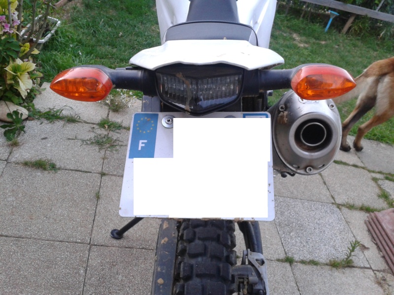

tu aurais pas une photo de ton support plaque d'ailleurs a me montrer, genre vue d'en dessous et ce que ca donne de derriere?

Pour les photos de la plaque phare je vais essayer d'en faire ce soir si je rentre avant la nuit^^. |

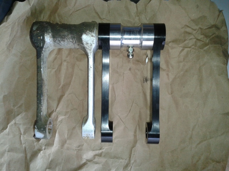

| J'ai trouvé quelques photos sur mon portable datant des débuts de la moto. Je ne sais pas si cela te conviendra: De l'arrière: De côté: De dessous: ok on voit rien C'était pour le fun De l'autre côté: |

| J'en profite pour faire un point "technique" sur le rabaissement de la WR250R. Pour info il existe un rabaissement d'origine qui fais gagner un peu de hauteur de selle (-1 cm?). Pour cela, il faut poser la moto sur un support pour libérer le bras arrière et supprimer toute contrainte sur l'amortisseur. Je m'aide d'un cric hydraulique pour lever la moto sur la béquille, puis je glisse un parpaing avec une cale en bois dessous. Puis je ramène la moto à plat sur le parpaing. La il faut devisser le basculeur et la bielle. Le gain en hauteur est la longueur du pas de vis (dans le cercle). Il suffit de visser (ne pas hésiter a bien nettoyer et mettre un peu de dégrippant sur le filetage). Je me suis aidé d'un tournevis de j'ai fais passé dans les trous, afin de visser la pièce. Pour ma part j'ai commandé, en plus du rabaissement d'origine, le kit de rabaissement YAMALINK (je suis plutôt petit) sur ce site: http://www.motorcycleloweringlinks.com/index.php?content=yamaha-lowering-link-wr250xr Aucun problème sur le colis ou l'envoi. Cette pièce est équipé d'un graisseur. Avant de remonter, j'en ai profiter pour re-graisser tous les roulements. La différence de longueur entre les pièces n'est pas flagrante. Mais une fois l'installation réalisée (kit YAMALINK + rabaissement d'origine) le résultat est flagrant, mes pieds sont à plats par terre! J'éstime avoir gagné près de 4 cm de hauteur (a peu près). Une fois le rabaissement arrière réalisé, il faut baisser l'avant pour ré-équilibrer la moto. Pour cela il faut dévisser le té de fourche et faire monter les tubes de fourche puis bien resserrer. (photos à venir). Il y a les couples de serrage dans la documentation technique. Photo avant (pour info ma moto était déjà rabaissée de l'avant, + selle creusée): Photo après: Il y aura peut-être un réglage à faire sur l'amorto arrière qui, me semble-t-il, a gagné en souplesse. J'espère avoir assez clair sur le rabaissement. N'hésitez pas à me questionner si vous souhaitez plus de détails ou de photos. |

| merci pour ces photos, ca me permettra de comparer avec ce qu'ils vont me faire, pour la photo du dessous, un grand merci ca m'a été très utile . sinon pour le rabaissement bon reportage, bon moi je suis plutot grand donc c'est pas pour moi, mais ca servira aux futurs arrivants de petite taille. sinon ce matin, j'ai fait la tournée des assurances, la maaf ne voulait m'assurer que si je rajouitais une garantie croporelle ce qui amenait le tarif a 150 + 50 euros donc 200 euros. du coup je vais chez la macif, ca sera 150 + 29 euros de corporelle. 180 euros l'année c'est honnète. et sinon pour ma moto j'ai rappellé la concession, en leur demandant si il y avait des factures de la revision des 1000, il m'a dit non, le type l'a fait lui meme, donc j'ai négocié, ils me refont vidange et filtre (avec facture, pour l'historique)et ce gratuitement. a bientôt. |

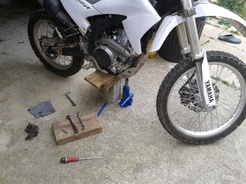

| bonjour oilver, désolé de ne pas repondre avant mais j'ai pas eu bcp le temps d'aller sur le pc.
donc, ca y est j'ai la becanne depuis samedi: du coup dimanche et lundi (je suis en vacances), j'ai été tester en faisant une randonnée enduro-ballade dans les chemins de campagnes et en foret.
d'une les pneux sont pas adaptés a la boue, des que ya de la boue, ca chasse, donc je me suis haboitué mais du coup c'etait bien physique, cart en plus c'est pas le meme poids que le yz 125, mais j'ai quand meme gérer et j'ai pris du plaisir.
des qu'il y avait moins de boue, la c'etait tres agreable, un moteur bien different du 2t, il faut que le m'habitue car des que tu es une vitesse trop haut, ca clacclacclac (tu vois ce que je veux dire). mais bon ca quand meme la gouache, tu petes un rapport et la ca tracte bien, je suis satisfait.

| sinon sur l'equipement donc le support de plaque c'est tres propre ce qu'ils ont fait. c'est donc un support de wrf 07-11 qu'ils ont adapté, c'est vraiment nickel je suis content.
j'ai aussi des proteges mains yamaha blanc, des chaussettes de fourreau (je sais pas encore si je les laisse), j'ai rajouté une mousse renthal noir et blanche ca claque bien (dsur la photo c'est une bleue mais j'ai changé aprés, j'en ai plusieurs...)
voila pouir moi
