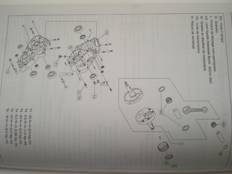

voilà,
mon engin va ressortir (en SM) et auparavant ça fumait avec baisse du niveau d'huile et pot gras.
j'ai commandé les spi,mais le manuel d'entretien n'explique rien la dessus!,je les imagine derrière le volant moteur et près de l'embrayage,mais sont il coté interrieur( et là gros demontage...) ou accessibles en sortant embrayage et volant?
merci pour vos infos!

les joints spy moteur t'en a un de chaque coté du vilo , un accésible de l'exterieur ( encore que çà depend) et l'autre est du coté boite ( donc faut ouvrir les moteur en deux) et puis tu as d'autre joints a levres dans les pochettes , pour la sortie de boite par exemple , ou joint de sélécteur ect ...
si tu ouvre change tout et comme dit plus haut si tu connais pas l'historique de l'entretien , change les roulements de vilebrequin

mais tu n'a pas besoin de sortir le vilo pour le joint spy, il fait déposé tout ce qu'il y a coté embrayage , je ne connait pas speciquement les kdx , mais en general apres depose carter + cloche + disque + pignon de sortie vilo , tu a accé au joint a levre.
tu as la revue technique ?
reflexion c'est pas bien clair ton soucis ,
tu as une baisse du niveau BV ou pas ?
ton probleme de débrayage ,il faut peu etre deja metre une huile propre si ce n'est deja fait, regler la garde , idem ,

Merci pour tes infos,
j'ai bien la doc technique,mais c'est une blague ce bouquin,avec un peu de logique on en fait plus!
,j'ai un eclaté sans descriptif des pieces,ce qui ressemble aux joints spi semble etre avant les roulement sur l'axe du vilo:

oui mais là c'est le coté gauche , coté allumage, sotie d'arbre secondaire de BV etc, si je ne m'abuse, si tu a une entré d'huile de BV dans le carter moteur, c'est de l'autre coté que çà se passe

là,y a les 2 carters!
bref,l'histoire d'embrayage me saoule là,comment de pas de PB ça peut le devenir sans avoir été utilisé!
j'ai changé l'huile qui etait clean,ouvert le carter uniquement embrayage,et c'est vrai que la noix et les disques garnis sont marqués,certes bruyant ,mais du coup handicapant?
avant par exemple en embrayant je pouvais demarrer avec une vitesse engagée,heureusement...maintenant c'est mort!,bien evidement quelque soit la garde Confused

oui tu as raison y a les deux carters mais on ne vois pas l'interirur du carter droit celui qui serait incriminé par le probleme d'huile BV qui passerais dans le moteur.
Pour ton probleme d'embrayage , oui c'est bizare que çà se soit déterioré sans utilisation,
il faudrais peu etre deposer t'ai disques, regarder les eventuels creneaux qu'on pu creuser ces derniers sur la cloche, limé un peu si c'est le cas, bien tout netoyé ,voir aussi si le plateau est pas voilé ,voir si la tige de commande coulisse bien , enfin, tout se qui bouge en somme,
si l'embrayage est mécanique ( cable ) voir si il coulisse bien, et n'est pas en train de salonger pour mieux cassé bientot
bon courage, y a obligatoirement un truc qui est déterioré

Bonsoir,
D'apres ton schéma les joints spys demande l'ouverture des carters moteur et démontage des roulements de vilebrequin pour les changés.
freduro
Nombre de messages : 779
MessageSujet: Re: cgt des spi de vilebrequin sur 200 kdx et calage débrayé   10.12.12 19:17
l'éclaté moteur fait apparaitre un empillement de pièces. dans la réalité, les apparences peuvent être différentes. de mémoire, j'avais changé un spi vilo coté allumage en sortant le volant et le stator uniquement. coté entrainement primaire je ne sais plus. de toutes façons, pour ouvrir le moteur en deux, il faut tout déposer et donc sortir le pignon d'entrainement primaire. une fois démonté tu verra si le spi est accessible ou pas.
sache que la remise en place est plus aisée de l'intérieur. le spi est enchassé dans une cage métallique dont un des cotés est prévu pour le montage (arrondi). donc de "l'extérieur" la pose sera possible, mais plus délicate.

MessageSujet: Re: cgt des spi de vilebrequin sur 200 kdx et calage débrayé   10.12.12 23:04
Quand tu vois ou sont dessinés les joints spys, devant le roulement et à l'intérieur du demi carter moteur le démontage ne peut ce faire qu'en démontant les demi carters moteur.
Voici une photo du net d'un carter de KDX 200 de 1995 on voit bien que le joint spy coté demi carter d'allumage ne peut pas sortir par l'extérieur, donc le schéma est tres clair encore faut il savoir l'exploité ange , pareil de l'autre coté.
sache que la remise en place est plus aisée de l'intérieur. le spi est enchassé dans une cage métallique dont un des cotés est prévu pour le montage (arrondi).donc de "l'extérieur" la pose sera possible, mais plus délicate.
Ce n'est que mon avis, mais quand le montage par l'extérieur est possible grace à la surface d'appui plus importante du joint spy, c'est quand même mieux pour le mettre en place que sur son autre face ou la portée n'est pas large ex: quand tu change un joint spy de sortie de boite c'est pas plus compliqué ange

merci,
j'avais donc bien compris le schéma!helas...
ce qui me chagrine egalement,c'est que ces spi ne ressemblent pas du tout à ceux que j'ai achetés qui ont un epaulement metallique...
mais c'est vrai qu'avant d'aller plus loin,j'aimerai solutionner mon probleme d'embrayage,en evitant de banquer de la piece neuve,il y a un paquet d'embrayage differents dans les 125/200/220/250 kx/kdx,aucun ne ressemble au mien.faut que je trouve la bonne cloche au moins!j'ai pas vu l'etat de la noix encore.. Confused
