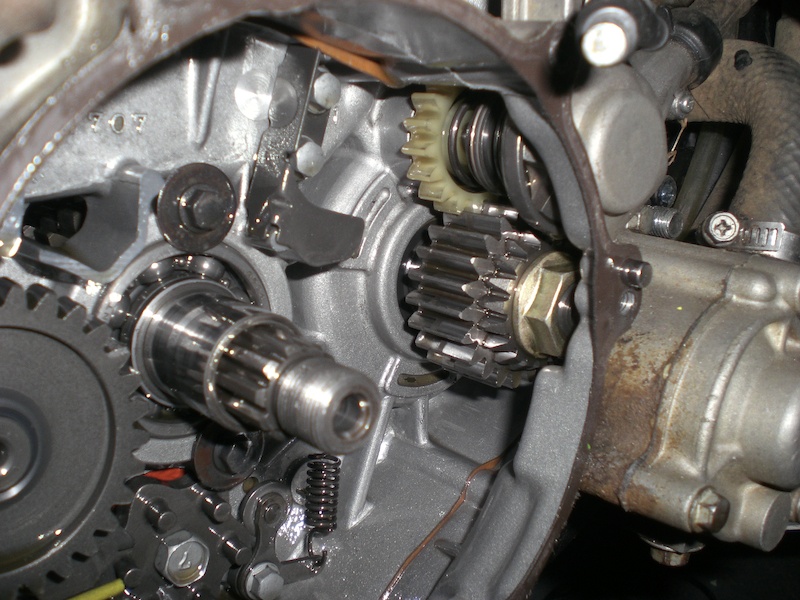

c'est sorti,avec pas mal de sueur,c'est serré fort...
j'ai donc pu regarder coté axe de vilo et le spi est bien par l'interieur entre le carter et le roulement,si j'ai bien vu:
