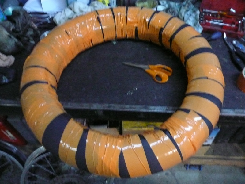

Bon alors pour sauver un peu un bib mousse fatigué , y a bien sur la methode deja cité ,la chambre a air en doublage voir en double, ( ne pas oublié de graissé entre bib et chambre a air, et non pas entre chambre a air et pneu clin d'oeil )
dans le meme principe, notre bouffeur de diots monosapinus erectus permanetus mdr a pensé ( enfin pensé ! c'est un bien grand mot pour un Haut Savooyard ! cassé mdr ) a faire un doublage du bib usé avec de l'ARMAFLEX prouduit bien connu des chauffagiste en isolation des tuyaux de chaufferie par exemple . c'est une mousse assez dense en forme de tube ouvert sur la longeur, de diametre assez consequent j'usqu'a 85 mm de diametre il me semble. EPAISSEUR 30 MM
le but etant toujours le meme , ratraper la perte de diametre du bib, il faut encollé a la neoprene le bib et l'interieur du tube d'armaflex , puis les assembler, le mieux possible.
alors j'ai tenté l'experience: j'ai pas toutes les étape en photos désolé bah
mise place de l'armaflex sur le bib apres encolage , là j'ai utiilsé du diametre 65mm mais j'expliquerais plus tard qu'un diametre inferieur suffit
Image hébergée par servimg.com
ensuite au fure et a mesure que je plaque la mousse je maintien celle ci avec un scotch costaud. monosapiens me dit qu'il y arrive sans, mais je comprend pas comment il fait reflexion
mousse completement collé
LE PROBLEME :
le diametre du bib etait devenue vraiment trop important pour remonter le tout dans le pneu colere
j'en ai chier comme un mulet Savoyard pour essayer de rentrer le bib, impossible triste ( en plus j'ai pas de machine a pneu alors par terre
c'est dead )
j'ai pu rentrer qu'un seul flan et avec des demonte pneu de mécano poids lourd peur
donc j'ai eu l'idée de ne garder que le dessus de la mousse a coller sur le bib pour garder de la marge pour enfiler le bib , mais là désolé pas de photos bah
pour renforcer la tenue j'ai mis par dessus l'armaflex une chambre a air, toujours tenue par des cercle de scotch orange ( scotch utisé sur les chantier pour par exemple assembler les tuyaux de jaenolene )
en fait , c'est pour çà que je disait plus haut que le diametre 65 mm le l'armaflex n'etait pas necessaire , en fait un diam de 45 mm suffit a faire le dessus du bib
maintenant , sur un bib pas trop abimé ,mais tres sec ( donc bien diminué en diametre) peu etre que faire le tour complet avec le diametre 85 de l'armaflex passerais, et çà seras surement plus costaud dans le temps.
voila en resumé l'astuce a monosapiens .
bien sur le montage ne vas pas duré la vie des rats , pour le moment j'ai fait deux sorties avec ce bidouillage , donc pas assez pour evaluer la tenue.
alors je sais , c'est beucoup de boulot pour peu etre quelques sorties , mais comme moi je n'achete pas de bib mouss neuf , çà economise quelques roros pour pouvoir boire la binouze aux sortiex des potos clin d'oeil
ensuite j'ai eu un peu peur que le collage ne suffise pas a maintenir la mousse donc j'ai mit une chambre a air autour du montage pour augmenter la tenu du bazard

Ca c'est du bricolage ça me plait Very Happy
L'armaflex vous l'avez gratos? Par contre la durée de vie.... j'attendrai vos retour.

Au point ou t'en es tu veux pas mettre du sable dans le pneu ou même de la mousse expansée?
Je me permets quand même de vous dire que si le principe du bib étant de ne pas crever c'est pour rouler sur un raccommodage de tout ce que vous avez trouvé dans votre garage vaut ptêtre mieux rouler en chambre même renforcée...
Sérieux avec le temps passé, le coût des matières, le bricolage...regardez sur LBC si y'en a pas qui trainent non?

non moi pour lemoment je le paye mais je ne déséespere pas d'une chute de camion ! ange mdr
sur le boncoin oui tu as des bib d'occas mais deja bien fatigué.
le cout : une longeur de 2 metres d'armaflex 3.80 euros , une boite de colle neoprene gel ( la plus cher 6.50 a peu pres ) tu fait deux bricolage avec.
le scotch je le paye pas , mais çà doit valoir 2 euros le rouleau bah
temps passé, le premeir j'ai du metre 15 mn pour l'amené dans le pneu bah
mais meme avec ce bricolage tu change pas l'avantage du bib , pas de crevaison , la chambre renforcé meme en 8 mm tu peu crevé a tout moment et c'est plus lourd qu'un bib.
mais je le redit goldenpomme d'api mdr clin d'oeil c'est pour les pauvre ce truc bah

non bien sur que la densité d'un bib et la qualité de la mousse sont bien superieur a l'armaflex . donc çà ne tiendrais pas constité uniquement de l'armaflex
c'est juste pour maintenir une épaisseur au bib en déformant un peu le sommet du bib et écarter un peu les flans.
le but etant le meme avec une epaisseur de chambre a air mais avec une 8 mm on est loin des 30 mm de l'armaflex.
mais c'est sur que si tout est naze au bout de trois sorties, çà vaut pas le coup.

Si tu veux coller ton Armaflex il faut faire un double encollage.
Pour le prix, si on connait un plombier c'est pas cher sinon
Nitrous a fait le calcul des matieres . En ce qui concerne la
longévité je roule avec depuis pas mal de temps et il n'y a
pas de probleme. Par contre je ne conseille pas de le faire
sur une roue avant.
