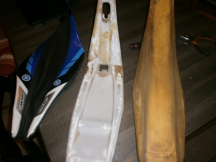

| Sujet: Re: Hauteur de selle - modif 20.11.15 11:14 | |
| Salut, je squatte le sujet pour vous demander si, en tant que débutant, le fait de creuser la selle va me gener lors des randonnées (pas de compet) j'ai fait un test tout a l'heure, j'ai mis deux cale en bois de 4cm de chaque coté de la moto et il est vrai que c'est rassurant, je manque souvent de me prendre des pelle a l’arrêt ou en faisant demi tours. ça m'aidera aussi a pédaler dans les cotes! creuser de 4cm ma selle de wrf est possible ? |
| Sujet: Re: Hauteur de selle - modif 20.11.15 12:53 | |
| - algo_38 a écrit:
- Salut,
aucun probleme avec les selles de wrf pour les creuser degrafer la housse de selle tracer au marqueur ta decoupe (commence plus haut d'abord) couper la mousse avec un couteau style couteau a pain essayer et si ok agrafer ta housse de selle en tendant a mort c'est pas si facile que ca a faire et l'operation chez un sellier coute une blinde voila le resultat sur ma sherco |

| Voila, j'en suis là: je me demande si un bout de tapis de sol de gym collé suffirais et de ce fait je pourrai garder la mousse d'origine au cas ou. a votre avis ? |
| Sujet: Re: Hauteur de selle - modif 20.11.15 17:37 | |
| j'ai gagné 5 cm facile essais de trouver une housse de selle d'ocase noire ca serait mieux

| Sujet: Re: Hauteur de selle - modif 20.11.15 17:46 | |
| - algo_38 a écrit:
- Voila, j'en suis là:
a votre avis ? tu fais une selle de wrf la??????? J'ai une selle rabaissée et je voudrai une classique, on échange? |

a votre avis ? Quelques conseils pour avoir déja fait creuser 2 selles à BOURGOIN pour 50 € l'une : Ne pas demander de trop creuser - sous peine d'avoir une position assise mauvaise avec une triangulation guidon - cale pied qui va mal dans les virages. - sous peine d'avoir mal au dos car la selle creusée amorti beaucoup moins bien si on roule assis quand on est fatigué. - se limiter à 2-3 cm Donc le tapis de sol de gym pour un petit tour peut être, pas pour une journée de rando. |

| Moi avec ça -2 cm sur la selle ; -1.5cm sur les biellettes et j' ai remonté la fourche dans les T d' environ 1cm Comportement moto inchangé en dessous de 90km/h. Ça commence a guidonner au delà Dans les pierriers , le technique et a l' arrêt, c' est le jour et la nuit... J' ai fait perso. Par contre -5cm ça me semble exagéré juste avec la selle...

| - algo_38 a écrit:
- crosslex69 a écrit:
- tu fais une selle de wrf la???????
J'ai une selle rabaissée et je voudrai une classique, on échange? elle est rabaissée de combien ?
Je dirai environ 3cm, elle doit aller sur toutes les cadres alu je pense |
| Sujet: Re: Hauteur de selle - modif 21.11.15 18:26 | |
| ma moto est de 2001 donc cadre acier.
C'est compatible? |
