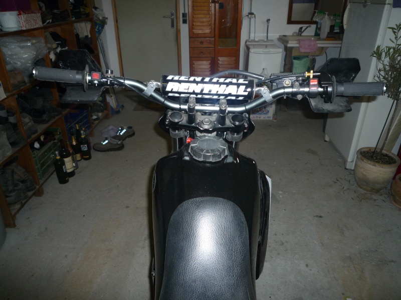

voila maintenant a quoi elle ressemble bien

beau boulot c'est une quelle année le mtx de mon fils 1985 clin d'oeil

elle est de 87 bien il a été l'essayé tout l'âprem et moi je me suis gelé a le regarder tourné hi

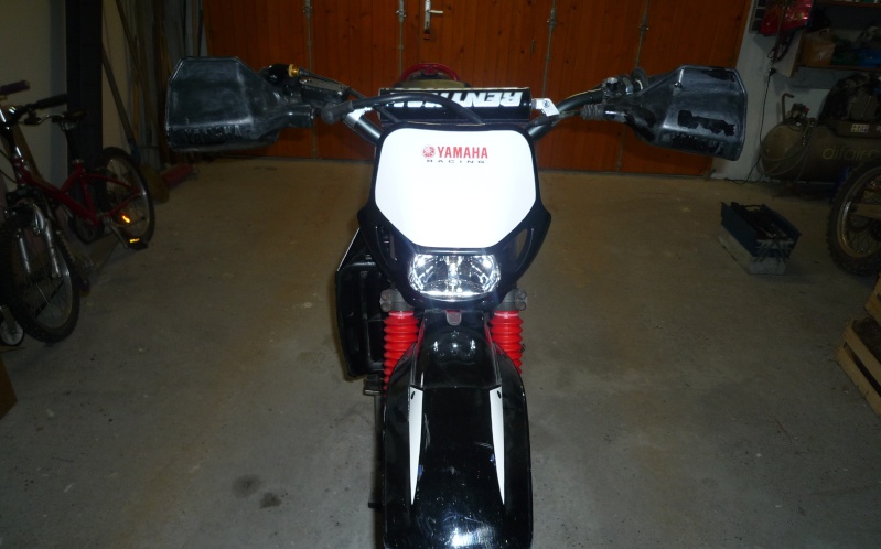

125 DTLC 34 Y (22cv débridé 1987) 310
je vais le laisser se faire la main comme ça et après ! soit je découpe le pot soit j'en trouve un cross, pour le silencieux c'est déjà du tout bon
125 DTLC 34 Y (22cv débridé 1987) 610
ça a de la gueule comme ça lover

j'ai pris énormément de plaisir a remettre se brelon en état bien
ha oui ! j'oubliais, vous avez vu les cales pieds ? adaptation maison, du 300 HM mdr
parce que ceux d'origine tout rikiki reflexion et le gône y chausse du 47 hallucinant trouve les bottes 125 DTLC 34 Y (22cv débridé 1987) Pfff
