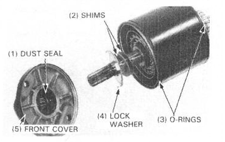

Bonjour tout le monde
Je recherche les références de la cage à aiguille et du joint coté sortie du moteur du démarreur (là ou il est indiqué DUST SEAL sur l'image)
Sur les différents sites, on ne trouve que le moteur complet (à 200 euros)

J'ai eu cette cage qui a merdé sur ma Zaberg. La côte du roulement est pas standard et même mon spécialiste du roulement n'avait rien d'équivalent... mais une solution existe clin d'oeil
ce site allemand vend des démarreurs et des pièces de réparations pour les démarreurs Mitsuba
http://www.al-electric.de/index.php?pid=3303&suchnummer=HK13.5x19x12
Vérifie la cote de ton roulement mais ça devrait le faire...

Roulement commandé mardi soir en Allemagne, reçu vendredi, monté aujourd’hui, et ça roule !!
j'ai changé aussi les charbons (très sympa la remontage avec les pinces à épiler qui tiennent les charbons poussés ...)
Pour info , le roulement en question est bien une douille à aiguille ref HK dimensions 13.5 x 19 x 12
Introuvable sur le net à part sur ce site (merci bounty yeah )
roulement 9.69 euros et 14.95 de frais de port
Le moteur de démarreur est un MITSBUBA M16 ,qui semble n'avoir été fabriqué que pour KTM
