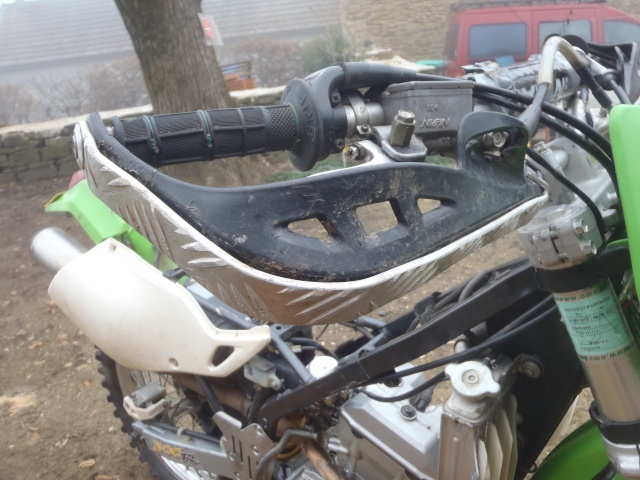

salut, je vous présente mon bricolage.
Marre de faire des sorties a 40€ le protège main à cause des tout méchant cailloux ? j'ai trouvé LA solution, un protége main caréné tout en alu avec une grosse tôle de 5mm.
Vous allez me dire : ça existe déjà !, certes, outre le fait que ca coute le double 80€.... il ya un mais...la barre alu est a l’intérieur du plastique (bonne combine pour t'en faire racheter un).
cout de l'opération, 3h de boulot, 130 grammes par protège main, à compario celui en plastique fait 120 grammes sans la visseries.
1 er étape faire le gabarit en carton
s'assurer qu'il épouse parfaitement le galbe
2 iem le sciage (hors de la zone de bricolage mécanique pour les copeaux), bien ébavurer de partout a la lime
3 iem le pliage, y aller a la masse caoutchouc, petit a petit, centimètre par centimètre, faire attention d’être bien a l’équerre pour ne pas le voiler & également de toujours bouger le chiffon pour pas que le mor de l'étaux laisse ces empreintes.
Vérifier constamment qu'il épouse le protège main en place, toujours fixé/serré !
les cornières coté centre de guidon
4 iem le percage, bien limer pour que la bague soit a fleur
5 iem le montage, bon la je tourne a la biere, mais le tout venant s'occomode aussi parfaitement.
bon ben voila, @ plux dans les pierriers
miketoto

J'aurai préféré de la tole d'alu lisse mais j'avoue qu'il y a quand même un bon effet avec ces petites reliefs!
J'adore les bricolages comme ça! Tu vas pouvoir casser les cailloux!

c'est le coté antidérapant dans les montée boueuses

Bon travail, simple , éfficace, tu pourras retourner la tole. Si tu touches un arbre ça risque d'accrocher au lieu de ripper.

yeah bravo le pliage pas facile respect et ca rend pas mal et ca doit êtré costaud
Sinon on en trouve des tout fait marque generique chez pas mal de site) pour 50 euro environ
certes pas acerbis et certainement pas aussi costaud ...

beau travail , respect mais quand tu tombe vraiment fort, çà plie quand meme bah
mon voisin sur sa vielle husky en avait fait en alu de 6mm d'épais, ben çà plie ramasse quand meme bien et apres pour y détordre , zobi !! colere bah

Dans les miens y'a un renfort en alu, z'ont pas encore tordu, pourtant ils ramassent ange

quenéni !! cm par cm au maillet en caoutchouc, tu plie un peu & tu vérifie, tu plie un peu & tu vérifie...etc
c'est avec la tôle strié que ta réparé ta jambe ?! peur hi clin d'oeil
ca t'a marqué ma broche !! & non je ne l'utilise en moto que comme béquille !
pour l'instant ca na pas bougé, ca raye bien les pierriers !, dans la boue ca plante direct, c'est de la tôle pour les plateforme chimique
par contre si ton pote a su les plier il devrai etre facile de le refaire, pour les miens ca me semble fesable.

oui çà se detord quand meme, mais faut y metre a l’étau bah
en tout cas tu sait bien plié au maillet respect clin d'oeil
