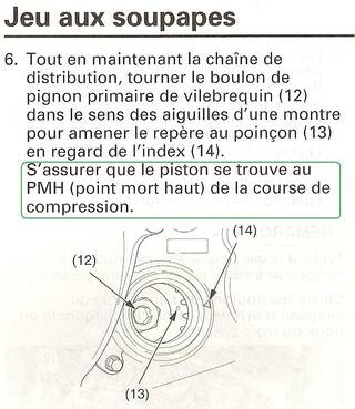

[img][/img]
Au debut je calais en mettant le rond du vilebrequin en face du triangle du carter d'embrayage
mais a ce calage le piston est 1/8 de tour plus bas que le point mort haut...
J'ai utilise ce reglage pour les soupapes...

Faudrait que j'ouvre pour vérifier.
Mais en attendant :
- Est-ce que tu as remis en fonction le tendeur de chaine pour faire ce contrôle ? (quoique ... ça doit pas changer grand chose)
- Erreur de parallaxe : quand tu regardes l'alignement des repères, fais le tête droite avec le bloc moteur à hauteur des yeux. S'il faut assieds toi par terre.
- Dans la doc Honda il est écrit qu'il faut aligner les repères, puis contrôler le PMH
J'en déduis que le repère sert surtout pour une approche " à la grosse".

Delémys a écrit:
ça + le repères du pignon d'arbre a came (trait rouge) doit tomber bon sur la culasse .
Delémys a écrit:
pas d'erreur possible au remontage du pignon, il y a un détrompeur sur les canelures
ça c'est le pignon du balancier, le repère sert aussi a le mettre en face de celui du pignon vilo
oursinB se que j'appelle le balancier c'est l'arbre qui entraîne la pompe a huile, de l'autre coté avec une demi lune au dessus du pignon plastique de couleur un peu jaunâtre (voir photo 1 )
Date d'inscription : 14/03/2012
Masculin Age : 71
Moto : Sherco
Région / département : Démon's
Nombre de messages : 1088
MessageSujet: Re: Calage Honda CRF, probleme point mort haut   16.05.13 23:17
sur la photo 2, flèche du haut. se pignon est repéré pour être aligné avec le pignon de vilo, qu'on distingue a peine sur la photo parce qu'il est derrière le grand pignon reflexion je sait pas si je suis bien claire là reflexion
PS : quand tu met les repères arbre a came comme sur la photo, comment et le repère du pignon sur le carter Question
