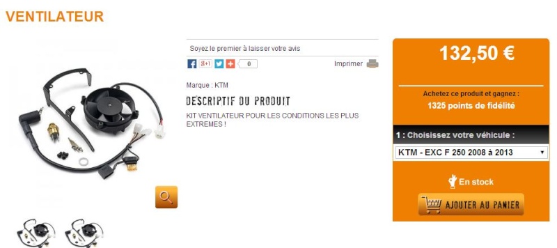

et comme ventilateur vous avez monté quoi?
julmat
Date d'inscription : 18/05/2010
Moto : 250 wrf 2010
Région / département : Nord isere
Nombre de messages : 47
MessageSujet: Re: Pour MANU Virer le calorstat sur une KTM   Mar 18 Fév 2014, 18:56
Le ventilo vendu chez Wolff
A+
