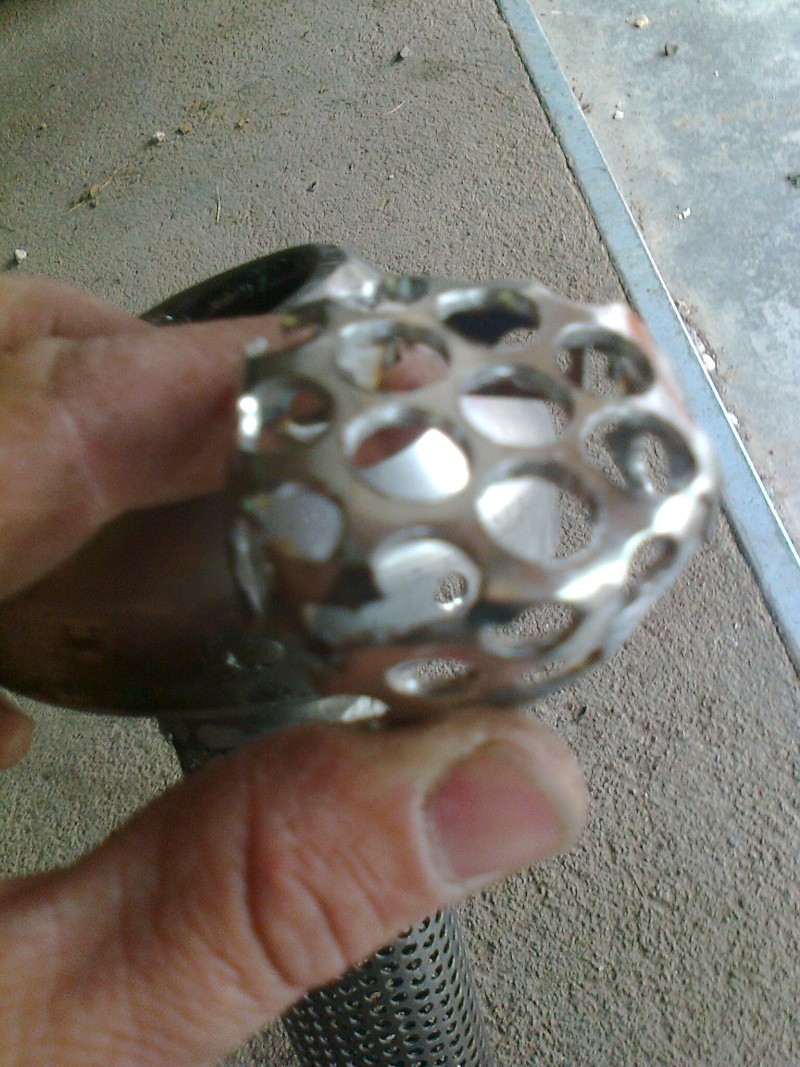

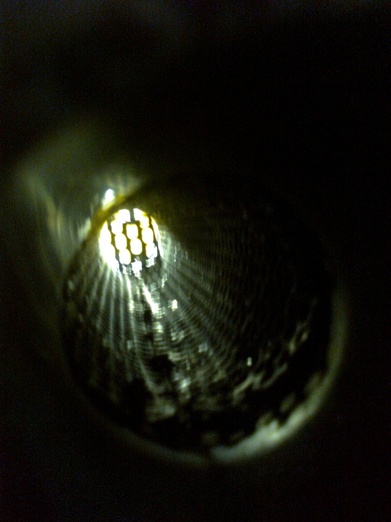

J'avais deja mis une grille dans le pot (pot de 650 husaberg d'origine)
J'ai rajouté une 2em pour diminuer le bruit cet aprem, je ne suis pas adapte du barouf .C'est une grille inox formée au diametre interieur..
